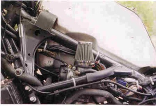

Ou la méthode Hollandaise ... pour du K&N ... très high-tech et pro !!!
Fitre à air ... Origine ou K&N ? Filtre11
J'ai vu ça aussi ... K&N en cornets ... mais je sais plu où ... grrrrrrrr
Fitre à air ... Origine ou K&N ? Tenere10
Merci pour vos commentaires ... Tchüss à tous ...
