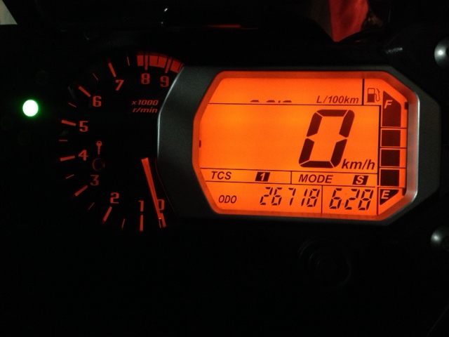

Bonjour
Possesseur d'un Super T 1200 depuis 2 jours model 2010, j'aimerais savoir comment fait on pour changer l'indicateur km/l en L/100, je n'arrive pas a trouver
merci pour vos lumières et bonne année a tous tenere

MessageSujet: Re: indicateur kilo   indicateur kilo EmptyJeu 1 Jan 2015 - 11:20
salut salut on garde appuyé sur le bouton de droite et çà change lorsque l'on est sur l'indicateur de conso  clin d\'oeil meilleurs voeux a toi aussi

MessageSujet: Re: indicateur kilo   indicateur kilo EmptyJeu 1 Jan 2015 - 11:33
je viens d'essayer le soucis c'est que le bouton de droite me fais aussi défiler le menu, meme avec un appui long

MessageSujet: Re: indicateur kilo   indicateur kilo EmptyJeu 1 Jan 2015 - 18:06
quand tu fais defiler ton menu , tu t'arretes sur AVE et tu reappuies sur ce meme bouton en le gardant enfoncé et normalement çà va te le changer ainsi que sur la conso instantanee qui basculera automatiquement  bien

MessageSujet: Re: indicateur kilo   indicateur kilo EmptyJeu 1 Jan 2015 - 19:37
Page 3-11 et 3-12 du manuel :
indicateur kilo Img11910
ça donne ça :
Conso instantanée...
indicateur kilo Conso_10
Les différents modes défilent dans l'ordre cité en appuyant sur le bouton de droite.
La conso moyenne, c'est AVE............L/100Km
indicateur kilo Conso_11
Si tu as cet écran : (Conso moyenne, Km/L) un autre appui sur bouton de droite t'envoie sur l'écran AVE..... L/100km....
indicateur kilo Conso_12
Attention, un appui long (> 2s) efface la conso moyenne qui ne s'affichera à nouveau qu'après 1km
Donc si tu as tripatouillé le bouton, a plus consommation moyenne... indicateur kilo 49290
Quant à la conso instantanée, elle ne s'affiche qu'en roulant.
Faut pas confondre avec le pilote qui lui ne consomme qu'à l'arrêt.   indicateur kilo 198135

MessageSujet: Re: indicateur kilo   indicateur kilo EmptyVen 2 Jan 2015 - 5:39
oh super j'ai compris et effectivement ca à marché
