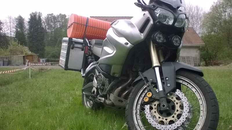

Salut Black tu a l'air calé en mécanique, tu me dira se que tu pense de mon montage se son des techno globe fabrication Francaise les chintock je m'en méfie,barre longue portée  - Page 2 Wp_20111 j'ai du bidouillé une barre pour fixé mes longues portées et la déporté vers l'avant du fait qu'ils sont épais et en plus renforcé le support de carénage car ils sont lourd pour des leds.
Moto : Super Ténéré XT1200ZE
Pneu AV/AR : Mitas E07+
Messages : 1392
barre longue portée  - Page 2 Empty
MessageSujet: Re: barre longue portée    barre longue portée  - Page 2 EmptyLun 11 Sep 2017 - 13:44
Salut!
Je ne comprends pas bien ta question... quel commentaire attends-tu exactement sur ton montage?
Après de ce que je vois sur la photo, l'emplacement que tu as choisi correspond à une bonne partie des montages que l'on trouve sur le net dont celui des AB d'origine Yamaha et d'autres marques. Qui plus est quand on n'a pas de crashbars pour les mettre dessus. J'ai mis les miens au même endroit, ce qui est pas mal par rapport aux côtés sur crashbars parce que la moto ne te fait pas d'ombre. Et en utilisation longue portée, il vaut mieux les mettre plus haut qu'au ras de la route, ça porte mieux. Petit détail que j'avais oublié de préciser à Djembe!!
L'essentiel c'est que ça tienne sans abimer la moto et que ça te convienne esthétiquement. Après je ne vois pas trop quoi dire sur ta photo.
Et pour ce qui est de la chinoiserie, cela a beau être technoglobe, peut-être qu'ils ont développé, assemblé ce produit (ça ne m'étonnerait même pas qu'ils se contentent de le distribuer) mais les leds et les composants qu'il y a dessus ont de grandes chances d'être fabriqués en Chine!
