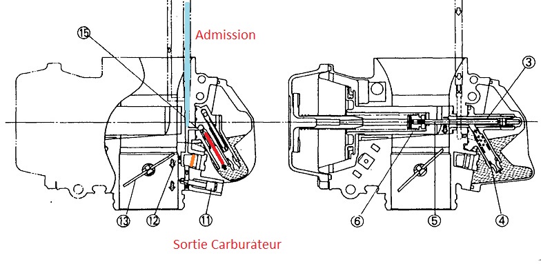

Je suis allé sur ton site mais je trouve pas d'info sur tes réglages de carbu.
Je n'ais pas mis le kit suisse, mais j'ai descendu le gicleur de ralentis à 37,5. Je songe à passer en 35 pour le ralentis et 137,5 pour le principal.
Mais peux tu me dire quel nombre de tour tu as sur les deux vis de "richesse" des carbu?
a ce sujet, je relance le débat...sur ce que gére la vis de "richesse" (schema extrait de la revue atelier Yam) :
questions kit suisse (encore) et d'autres - Page 2 Bdst_310
En détail :
questions kit suisse (encore) et d'autres - Page 2 Carbu_10
Et maintenant en couleur, bleu pour l'arrivée d'air et rouge pour le gicleur essence, orange pour le joint qui tue :
questions kit suisse (encore) et d'autres - Page 2 Carbu_11
Alors? vous en pensez quoi du rôle de cette vis de richesse?
il y a un gicleur d'air de ralentis à l'entrée du carbu, coté filtre à air avec une taille définis
Et évidement un gicleur de ralentis essence de 35 ou 42,5 selon.
Pour moi cette vis gère la quantité d'un mélange prédéfinis par les gicleur d'air/essence et non une quantité supplémentaire ou d'air ou d'essence.
Ce qui expliquerais pourquoi, beaucoup de personne avec un gicleur de ralentis de 35 ouvre à plus de trois tours pour tourner correctement?
Car si c’était une vis de richesse d'air, je ne comprends pas pourquoi en baissant le gicleur de ralentis (donc moins d'essence) ils mettraient plus d'air non?
A moins que peu de personne ne changent le joints qui tuent (en orange) et donc créant une suralimentation en essence?

La vis 11 règle la quantité de mélange air + essence (air = trait bleu, essence rouge sur le dessin de Borgil) qui va arriver dans la pipe d'admissiom au ralenti quand le boisseau est fermé. La richesse de ce mélange est faite par le gicleur de ralenti.
Des que le boisseau se lève le circuit de ralenti ne sert plus à rien.
Ayant moi même fait la totale sur les carbus, joint qui tue et plongeurs de starter inclus, montage du kit suisse, j'ai remis le gicleur principal d'origine pour avoir un moteur qui tourne normalement. En gicleur suisse pétarades et moteur qui chauffe, trop pauvre.
