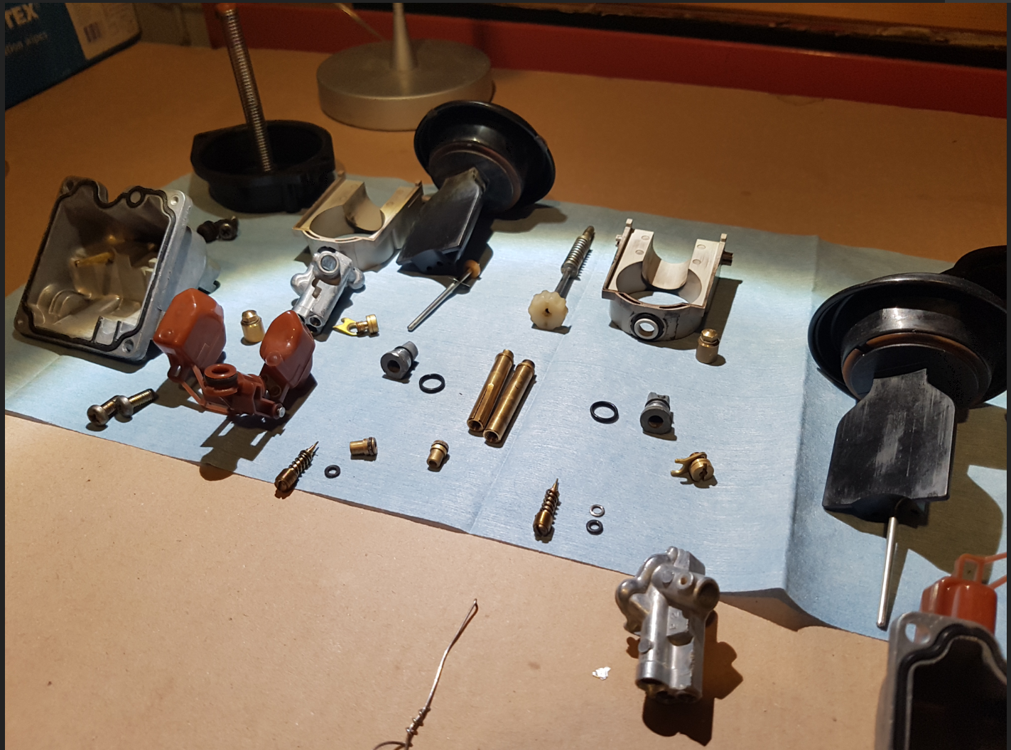

Bon et bien ça avance bien du côté de mes carbus.
Chef Bruno m'a montré en 1/2h00 comment démonter sans casser mais surtout il m'a partagé quelques petits secrets de ces carbus, dont un qui peut vraiment changer la donne pour les réglages et la conso !!!
Je suis gâté pour noël: j'ai d'excellents cours de mécanique gratuitement et... on a eu large le temps de refaire le monde et de se boire une bonne bière fraîche!
Patience, un tuto est en cours de préparation.

on n'imagine pas toute les petites pièces qui compose un carbu  et surtout ne pas les égarer !
étaler sur un papier comme vu sur le poste dessus c'est très bien , tu a une visu de l'ensemble !
