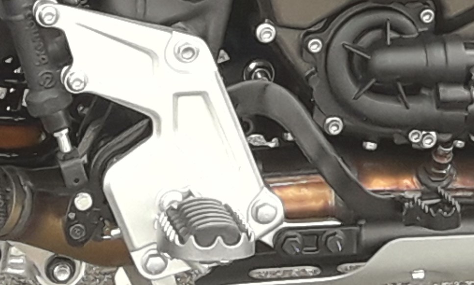

Je voudrais baisser la hauteur de la pédale de frein.
Sauf erreur, je n'ai rien trouvé dans le guide d'utilisation.
Pouvez vous m'expliquer les opérations a réaliser pour effectuer ce réglage (si il y a des photos c'est encore mieux clin d\'oeil )
reglage pédale de frein arrière 231456

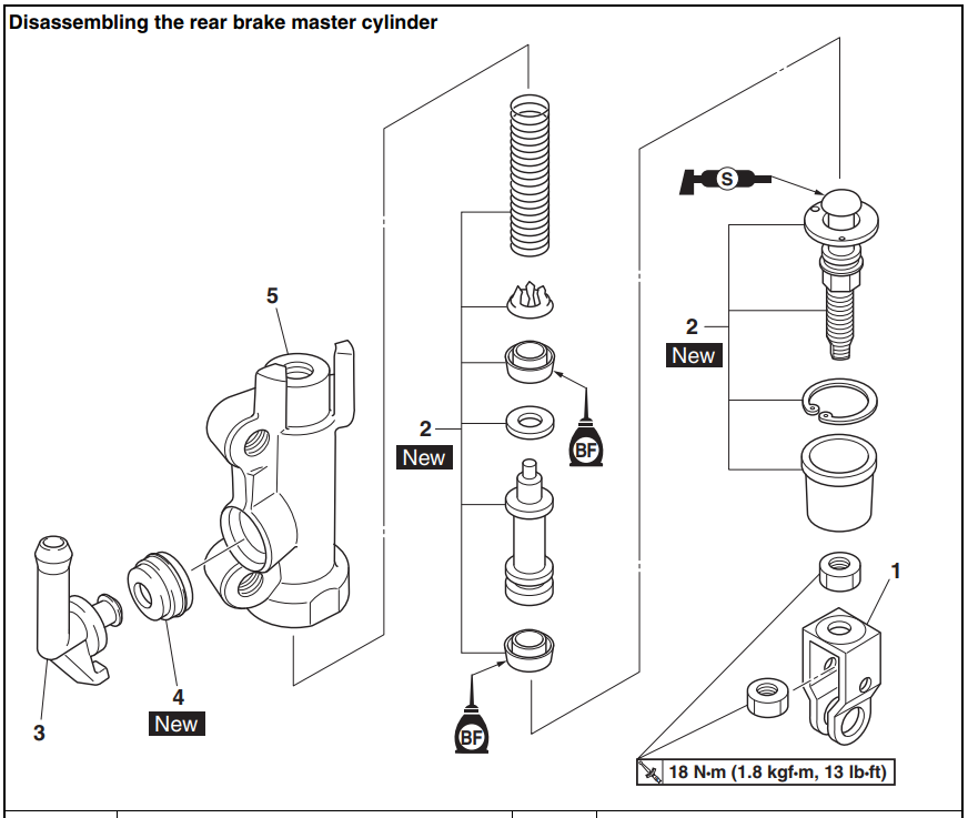

Regarde du côté de l'écrou/contre écrou sous le maitre cylindre de frein (en gris et à gauche sur ta photo). C'est probablement comme sur des tas d'autres pédales de frein....

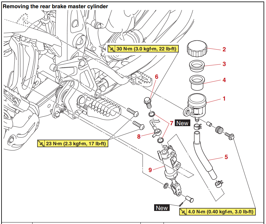

Si ça peut aider
reglage pédale de frein arrière Annota12
reglage pédale de frein arrière Annota13

On doit pouvoir régler la hauteur de la pédale de frein sur la T7 (comme sur la plupart des machines) en procédant comme suit :
- On déserre le contre-écrou situé au-dessus de la patte en forme de "U" (visible en bas à droite sur le 2è dessin envoyé par Erey) à l'aide d'une clé plate de 12 ou 13.
- On visse ou on dévisse, selon que l'on souhaite remonter ou descendre la pédale de frein, la tige filetée (pièce marquée "S" à droite sur le 2è dessin) soit en la tournant à la main soit avec une clé plate (généralement du 10) en prenant garde de ne pas déchirer le joint souple de protection marqué "BF" sur ledit dessin, qui lui ne doit pas tourner en même temps que la tige. Je balance un coup de dégrippant, type WD 40, pour faciliter l'opération.
Lorsque l'on a trouvé la bonne hauteur pour la pédale, on resserre le contre-écrou.
Etpicétout.
