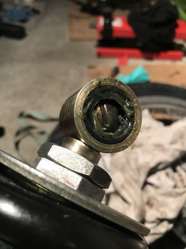

| Bonjour à tous! Vue que j'ai pas mal de temps devant moi....je me décide vérifier de A à Z la moto! En gros, le moteur est d'un coté, le cadre de l'autre et les pièces autour. Donc voila, je nettoie les 30ans de crasse, je découvre des bonnes et des mauvaises surprises! Au rayon des mauvaises, c'est le roulement inférieur de l'amortisseur qui est complétement raide grippé (une chance tous les autres ont l'air bon!  ) Est ce que quelqu'un connaitrai la référence du roulement en version pas à 60€ le roulement...  Il s'agit de la pièce 3 sur le schéma. Merci pour votre aide! _________________ Le plus dur c'est pas la chute, c'est l’atterrissage!

| Perso j'ai vécu çà. Vu que c'est une rotule unibal je l'ai dégrippé avec de l'huile pénétrante puis un bon graissage, ci il n'a pas de jeu c'est bon. Apprêt 5 ans, je vient de le contrôler,il tien le coup, je l'ai juste graissé. |

Apprêt 5 ans, je vient de le contrôler,il tien le coup, je l'ai juste graissé. En effet, j'ai les produits, je vais tenter une mission sauvetage! mais le roulement est sacrement bien oxydé, on verra bien. _________________ Le plus dur c'est pas la chute, c'est l’atterrissage!

| Alors en effet ce n'est pas un roulement à bille mais un truc spécifique genre uniball comme Debulmont l'a indiqué. Le voila dégrippé et regraissé, c'est repartis!   _________________ Le plus dur c'est pas la chute, c'est l’atterrissage!

 Yes carrément! J'attends de vois, mais j'avais ce vieux grincement de la suspension arriere, on verra si ce grand nettoyage/graissage aura résolu le problème! _________________ Le plus dur c'est pas la chute, c'est l’atterrissage!
