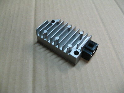

 | Sujet: Re: Un avis ? Mer 13 Mai 2020 - 21:52 | |
| J'ai pu un peu avancer sur la moto et j'ai donc changé la batterie et le régulateur. Le régulateur est bien hs et on peut voir que la connectique avec. Pour le moment je n'ai pas d'étincelles au bougies, je vais donc acheter un cdi et une bobine en espérant que sa règle le problème. |

| Salut ! Je profite de ce récent topic pour y poser une question. Cherchant à fiabiliser la SuperT, je compte installer en doublon un régulateur "prêt à l'emploi". En cas de pépin, je n'aurai qu'à switcher le branchement entre celui d'origine qui m'aura lâché et le second qui sera installé à côté. Je vois que le régulateur du 850 TDM est vivement conseillé, sur internet j'en trouve de 2 sortes, une forme carrée, plutôt semblable à celui que j'ai sur mon XTZ, et une forme plus rectangulaire, plus allongée. Les deux se valent, ou faut-il privilégier un modèle ?   Merci d'avance. Muss |

| Bonjour à tous, J'ai récemment changé mon cdi et ma bobine et la moto démarre    , j'en profite pour vous remercier de vos lumières Pour le régulateur j'en ai commandé un chinois identique au mien mais je n'ai pas encore eu le temps ( pas de voltmètre le jour du redémarrage) Mais une fois tester je vous dirais si sa fonctionne correctement.  |

| alors moi le régul je branche en direct sans la fiche (j"avait fait l'expérience sur les AFRICAS) cette fiche est souvent la cause des réguls qui crame ! |
Merci d'avance. Muss Si je ne me trompe pas, ce sont les mêmes, mais le gros est mieux refroidis. _________________ Super Ténéré?! la Legende!

| Merci pour les réponses, à priori le régulateur et le CDI de TDM 850 version 3VD sont compatibles ! |
