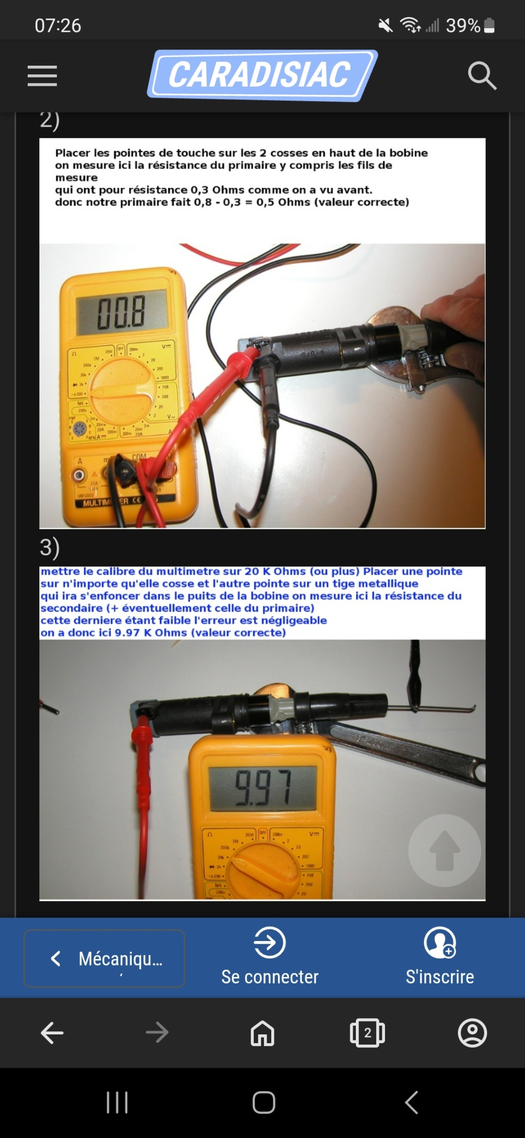

Sur un site, j'ai vu un tuto pour tester les bobines crayons, je n'ai aucune idée de ce que ça vaut :
À coups au filet de gaz  Screen10
À coups au filet de gaz  Screen11
en tous cas, je trouves des valeurs similaire sur les 4 bobines :
1.9 / 1.8 /1.8/1.8 à 200 K
9.5 / 9.25 / 9.25 /9.25 à 20 K
En tous cas, visuellement pas de trace apparente de cloque ou de corrosion.

Ce truc là, ça marche si la bobine est vraiment nase, avec un enroulement coupé à l'intérieur, soit sur la partie basse tension (le 12 volts émis par l'ECU) soit sur la partie haute tension qui provoque l'arc électrique . Mais la plupart du temps, il s'agit du vieillissement du diélectrique (l'isolant) qui laisse passer une fuite de courant entre les deux parties ou entre la bobine haute tension et la masse (le - du 12 volts par exemple ) Mais tout ça pendant le fonctionnement sous des milliers de volts, donc, ça n'est pas avec un minable 9 volts au plus, débité par un ohmmètre, que la résistance va claquer . j'ai même mesuré avec un mesureur d'isolement sous 1000volts et c'était bon..., Et la panne était quand même là ! Une fois les bobines remplacées, ça tournait comme une horloge .
