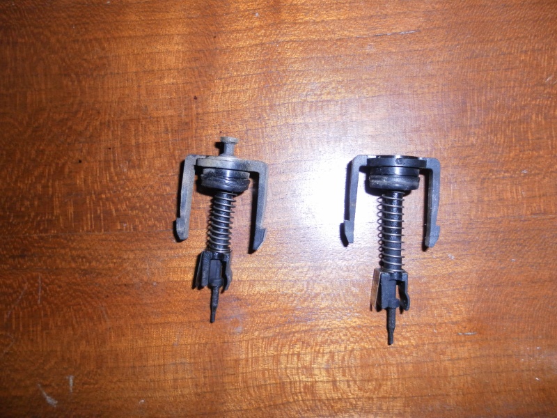

| Salut à tous deterrage de post!!! sur les conseils de flo44, voici les pointeaux de starter!! Il font un peu la gueule, surtout les joints!! Par contre la partie pointeau a l'air d'avoir chauffé , elle est bien rugueuse et pas lisse, comme de la saleté collé mais qui part pas en grattant, en bref ça m'a l'ai usé. Cela pourrait correspondre à une arrivée supp d'essence qui fait brouter à bas régime. Mais là où je seche c'est qu'au ralenti, sans starter, pas de prob, le régime monte et redescend sans ratés. Ca le fait seulement en roulant, quand le moteur est en charge. Après il y a les watts, mais en bas, dès que je relance, rebelote!!! Et ça cogne dans le moulin!!! J'aurais du me faire suivre pour voir si ça fume à la relance. Pensez vous que ça vient des starters? a+  |

| Houlàaaa ... pas beaux tes plongeurs :-\ ...
Perso je dirais ... Aiguille et puits d'aiguille + Gicleur d'essence principal ... pour ton problème de reprise ... En gros ... vus que t'as tombé les plongeurs de starters, t'as donc les carbus à disposition ... Démonte le tout ... Nettoie bien tous les Gicleurs de carburant ... vérifie si tes puits ... là tu vas avoir du mal ... mais surtout si les aiguilles sont marquées, lustrées sur la partie basse de l'aiguille, là où elle frotte dans le puits ... Mate aussi les soufflets des boisseaux ... s'ils sont poreux ... à changer :-\ ... les joints aussi ...
Voilà Man ... Bon courage à toi ... remarque, les carbus, c'est pas le pire à refaire ;-) ... Tchüss à tous ;-) ...

| Salut derfu tu as encore raison!!!!
Les joints de gicleurs principaux sont nazes!! Archi secs et abimés. J'ai mis ceux de la pochette, semblent plus fin, ils s'écrasent au montage et rempliront la totalité de la gorge, enfin je pense. Une fois montés, il bougent un peu Normal? Par contre, les aiguilles et puits nettoyés, Il manque une rondelle métal au bout du ressort sur 1carbu!!!! sûr qu'elle y étais pas, j'ai démonté selon la RT en identifiant les elements. C'est peut être une cause de mon souci!!, par quoi puis je la remplacer, deux rondelles classiques même épaisseur c'est bon? le ressort est si sensible? |

| Non, plutot bord de mer. je vais remonter pour voir, maintenant qu'il y a des joints neufs, mais avec le pointeaux bizzare, je me fais pas des idées, en même temps 37.5 euros x 2 pour les starters chez yam, il y a que les prix qui sont pas au diapason......... |

| Hello Mélou ... - Mélou13 a écrit:
- ... Les joints de gicleurs principaux sont nazes!! Archi secs et abimés. J'ai mis ceux de la pochette, semblent plus fin, ils s'écrasent au montage et rempliront la totalité de la gorge, enfin je pense. Une fois montés, il bougent un peu Normal ?
Oui pas de soucis, le gicleur de carburant n'est soumis à aucun efforts, la fourche qui le maintien est largement suffisant ... - Citation :
- Par contre, les aiguilles et puits nettoyés, Il manque une rondelle métal au bout du ressort sur 1er carbu !!!
Sûr qu'elle y étais pas, j'ai démonté selon la RT en identifiant les éléments. C'est peut être une cause de mon souci!!, par quoi puis je la remplacer, deux rondelles classiques même épaisseur c'est bon? le ressort est si sensible? T parles de quelle rondelle ... tu peux détailler stp ? Tchüss à tous ;-) ... |
