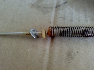

Oki ... la rondelle du repère 28 ...
Fuite essence - Page 3 Carbur11 Fuite essence - Page 3 98514110
Fuite essence - Page 3 Mikuni10
A gauche ... Montage normal ...
A droite ... Montage avec rondelle modifiée pour éviter à l'aiguille de frotter dans le puits ...
Si tu as les circlips positionnés au même endroit sur tes deux aiguilles, l'une est donc plus basse que l'autre ... Ca c'est pas bon ça ...
Pour pallier à l'absence de rondelle sur l'aiguille, il faudrait peut-être remonter le circlips d'un cran ... Ca c'est pas mieux
Supprimer la rondelle de l'autre côté ... c'est la rondelle en téflon qui va prendre tous les chocs sur l'arrête saillante intérieure du boisseau ... Ca c'est nul ... Aïe !
Si tu as la même rondelle dans ta boite à rondelles ... bin change là ... mais le mieux c'est de commander les rondelles chez Yam ou chez un détaillant Mikuni ... je sais plus si j'ai pas le link d'un site là dessus .. j'vais regarder ;-) ...
N'oublie pas que c'est de la mécanique de précision l'élaboration du mélange gazeux dans un carbu ... les pièces d'origine ont un poids et une taille bien définie par Mr Mikuni ;-) ...
Au pire si tu as vraiment besoin de ta mob, enlève l'autre temporairement, place tes circlips dans la même encoche d'aiguille, reprends les réglages de carbus ... et commande ta pièce ;-) ...
Tchüss Man ;-) ...
salut derfu
as tu encore le liens pour les rondelles yam ? j'ai vu que chez suzuki elle se trouvais aussi.
sinon, la rondelle modifié as-tu un avis la dessu ?
