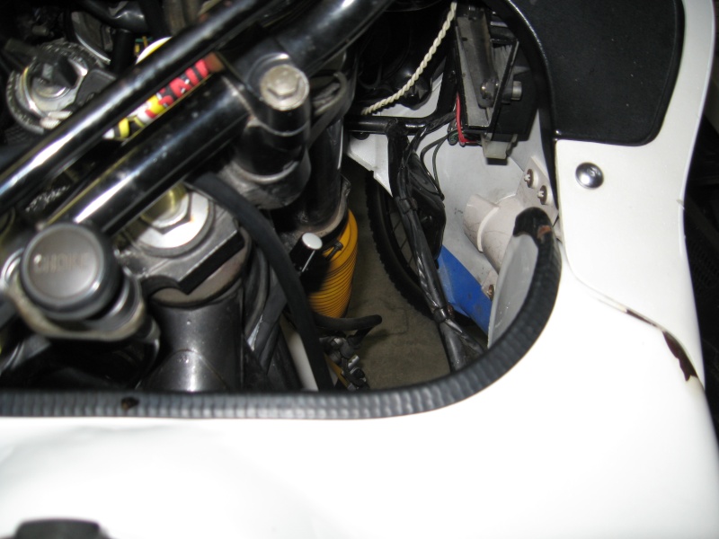

Der Fu Membre MR84
 | Sujet: Re: REGLAGE RALENTI Dim 6 Mai 2012 - 14:16 | |
| Hello à tous ... Moi j'ai fait ça :  Un câble de compteur, un domino, et une molette ... depuis, ... no soucy, ... mais normalement une machine bien réglée ne nécessite pas que l'on retouche au ralenti ;-) ... Pour ta perte subite de ralenti, il faut que tu checkes d'abord ta chaîne de carburation avant de modifier ton ralenti ... Regarde si tes entretoises de pipes ne sont pas devenues poreuses. Check aussi ton filtre à air, si tu as des K&N, attention en cas de forte pluie, ils ne sont pas protégés par le déflecteur comme les filtres d'origine Yam, ... de l'eau a pu s'infiltrer par là ^^ ... perso, je ne mets QUE des modèles Yam et comme je ne fais pas de TT, leur longévité s'en trouve augmentée (pas de projection d'eau, boue ou poussière ;-) ... Tchüss à tous ;-) ... |

 | Sujet: Re: REGLAGE RALENTI Sam 1 Sep 2012 - 18:47 | |
| j'arrive a l'atteindre aussi paume vers le haut je glisse la main droite sous le robinet flan gauche et quand le poignet est largement passé, on touche facilement la fameuse molette blanche mais on ne peu pas la voir...  |
