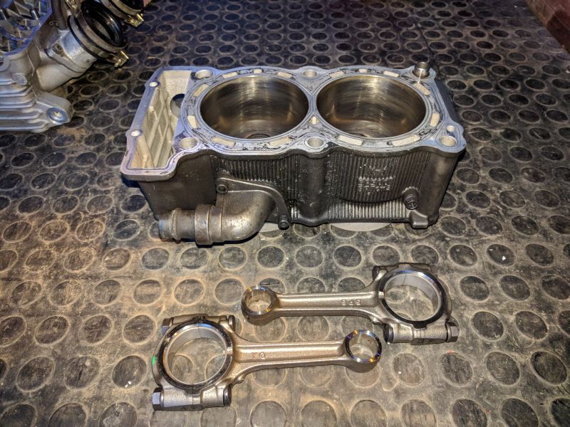

Des pistons cylindres de 900 en super bon état:
Modifs 900 XTZ  - Page 4 Img_2010
Allez hop, un petit coup de tourteau sur la culasse , -0,7mm pour une compression optimale
Modifs 900 XTZ  - Page 4 Img_2011
et puis rogner là ou ça ne passe pas
Modifs 900 XTZ  - Page 4 Img_2013
Modifs 900 XTZ  - Page 4 Img_2014
J'attends les coussinets de bielle et je commence le remontage !

Le premier démarrage s'est passé dans la douleur ,ma batterie étant sur le point de me lâcher...
Avec des cables , ça démarre nickel ! Alors changement de batterie pour une lithium .
Le moteur tourne comme une horloge suisse, et prends ses tours avec un entrain qui fait plaisir !
J'ai hâte des l'essayer ! Mais j'ai envoyé le porte bagage à peindre, et comme il tient tout l'arrière de la moto, ben je ne peux pas rouler!

Bien sûr, je ferais de photos, mais dans l'état actuel , elle n'est pas bien belle, les plastiques sont tous dépareillés et le reservoir à pris un shoot (je l'ai acheté pas cher...)
Pour les filtres à air, ne ferais un retour , je vais surement devoir modifier la carb . Comme une moto fonctionne mieux avec une baa ,l'idée c'est de se servir du dessous du réservoir comme dessus de baa et fermer le dessous et l'avant .
J'ai commencé par tapisser le dessous du réservoir avec de la mousse pour limiter le bruit, parce que ça fait une sacres caisse de résonnance !

ben voilà les gars, j'ai fait mes premiers km cet aprèm avec la grosse (le superté hein, ma femme ne fait toujours pas de moto)
Ben c'est génial ! Ça envoie du pâté comme il faut, il a gardé son caractère souple en bas et élastique , tout le contraire du TRX en somme, qui est plutôt rugueux à bas régime et explosif assez rapidement.
Je fais les essais cette semaine pour voir les points à revoir , la conso , réglages carbu etc...
En mai je me barre en Savoie, alors faut qu'elle soit un minimum fiable !
