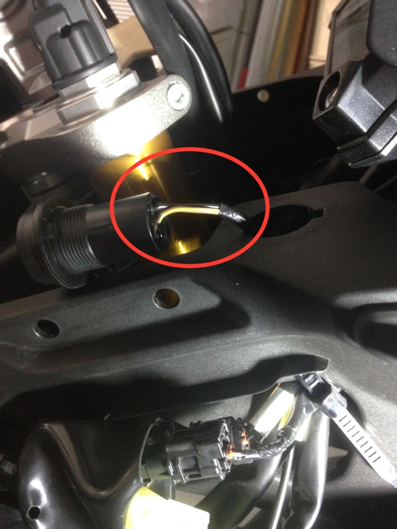

Ayant compris par le forum que la prise allume-cigare était en 3A, donc qu'elle ne servait pas à grand-chose, j'ai quand même voulu vérifier si possible de changer le fusible :
Je démonte la prise et vois que les fils sont de taille très raisonnable :
Prise allume-cigare : comment la passer en 10A ? Img_1710

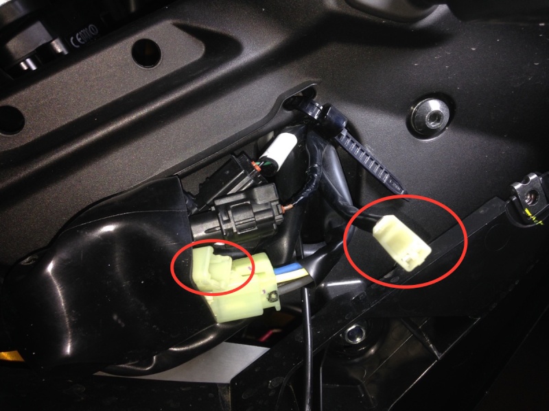

Etant quand même d'un naturel méfiant, je préfère vérifier directement la section du câble sur le boîtier de fusibles : effectivement, la section n'est plus du tout la même !!! Donc pas possible de changer le fusible...
Prise allume-cigare : comment la passer en 10A ? Img_1711

Monter le porte-fusible sur le + qui va à la batterie, puis relier les 2 fils (rouge et noir) en direct sur la batterie
Prise allume-cigare : comment la passer en 10A ? Img_1717

Exact, c'est branché direct sur la batterie car je voulais maîtriser la taille des fils de bout en bout.
Et, de plus, comme le dit jlucg, ça apporte un bon confort pour brancher/débrancher les appareils.
Il y a quelques années, j'avais eu un courant de fuite sur une GS, qui vidait la batterie en 3 jours, et que j'ai mis des mois à isoler : c'était la prise allume-cigare la fautive, même quand rien n'était branché.
Ainsi, avec l'interrupteur, je suis certain qu'il y a zéro Conso.
Mais je comprends ta remarque : un branchement en sortie alimentée par le contact est logique aussi.
