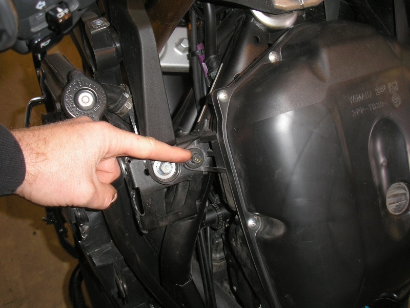

1ère étape, démontage de la partie basse du carénage droit puis carénage complet gauche (la partie basse et et la partie haute sont liées).(Clé BTR de 4)
inutile de démonter la vis sur la photo suivante, elle lie les 2 parties du carénage gauche.

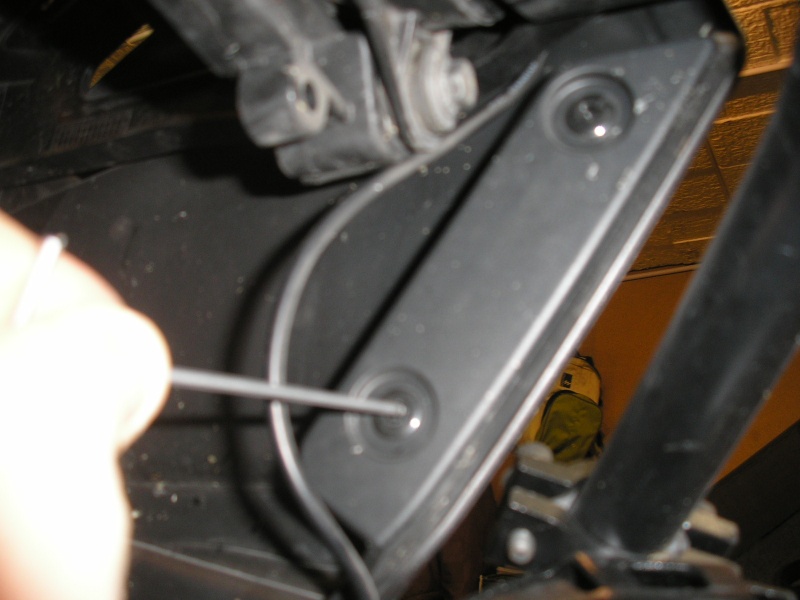

Ne pas oublier de retirer les 2 clips à l'interieur du carénage gauche, pour cela, appuyer au centre avec une clé BTR de 2.

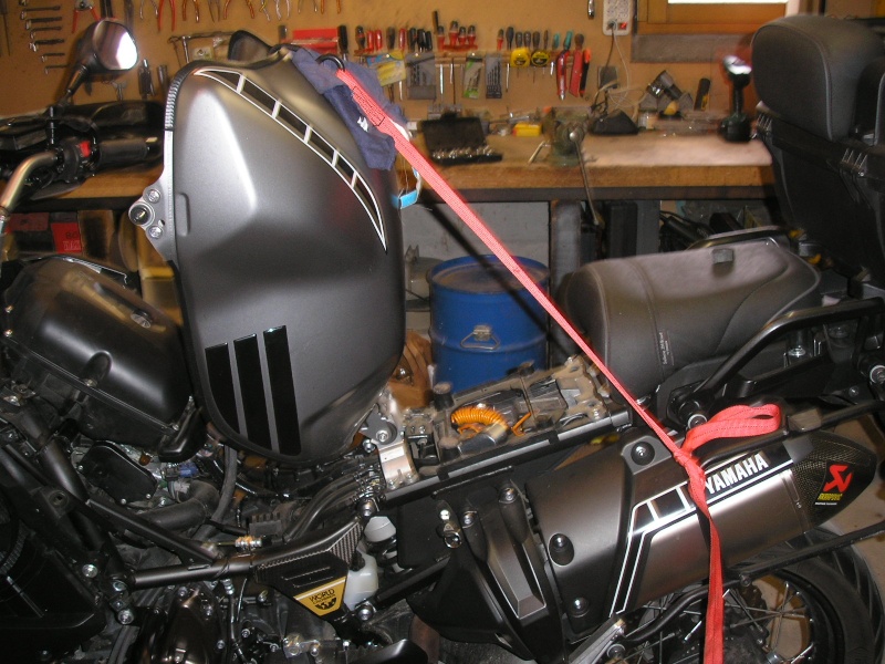

Relever le réservoir en position verticale et le maintenir avec une sangle.
Tuto changement filtre à air et bougies 1200XTZ P4160018
Tuto changement filtre à air et bougies 1200XTZ P4160019

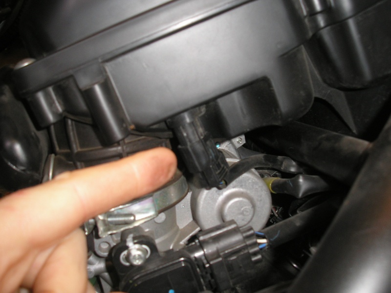

Débrancher la prise de la sonde de T° en bas à droite de la boite à air.

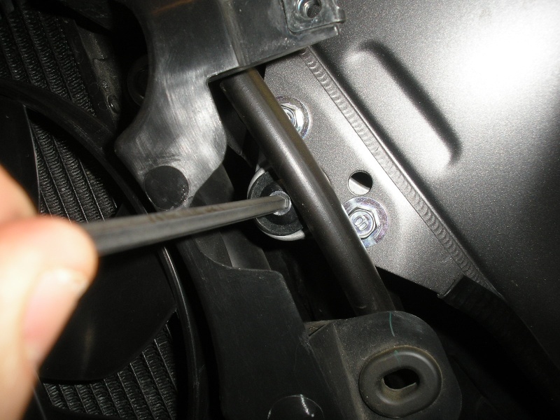

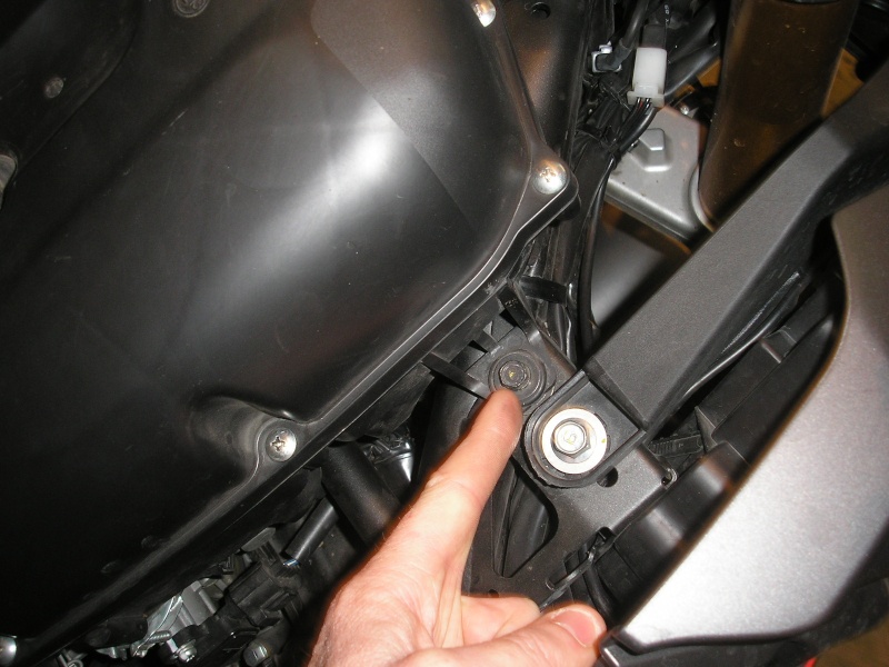

Démonter les 2 vis de maintien de la boite à air.(douille de 10)

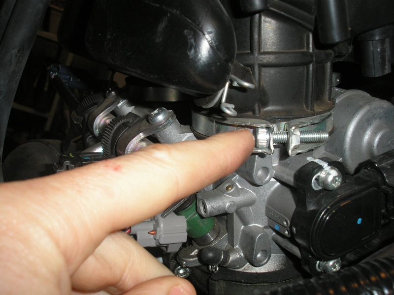

Dévisser les 2 collier de maintien de la boite à air sur l'injection.(BTR de 4)

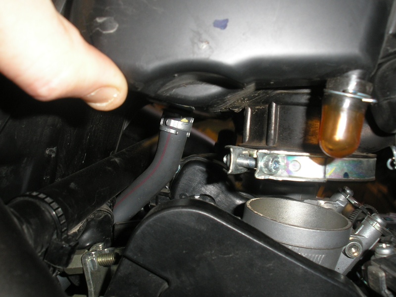

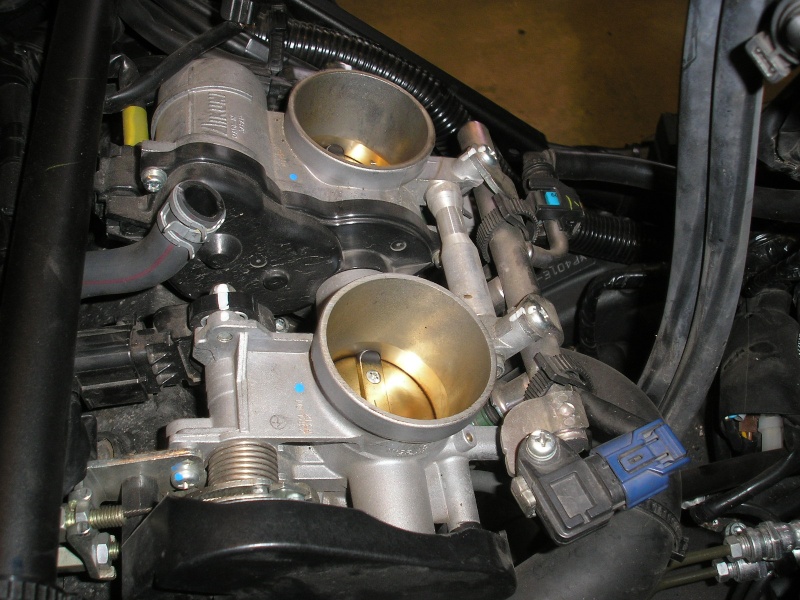

Lever la boite à air légèrement et ouvrir le collier qui maintien la durite de vapeur d'huile.(Pinces)
Tuto changement filtre à air et bougies 1200XTZ P4160026
Tuto changement filtre à air et bougies 1200XTZ P4160027

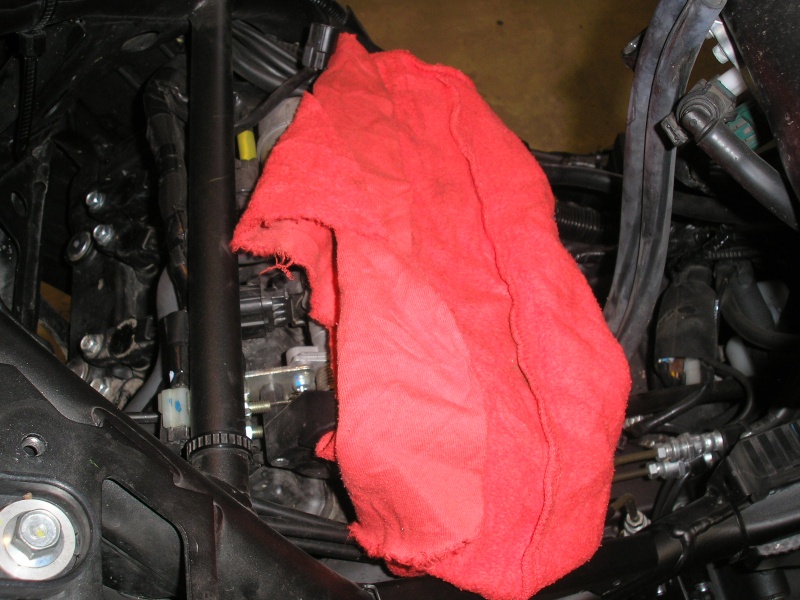

Déposer un chiffon propre pour protéger l'entrée d'air de l'injection:

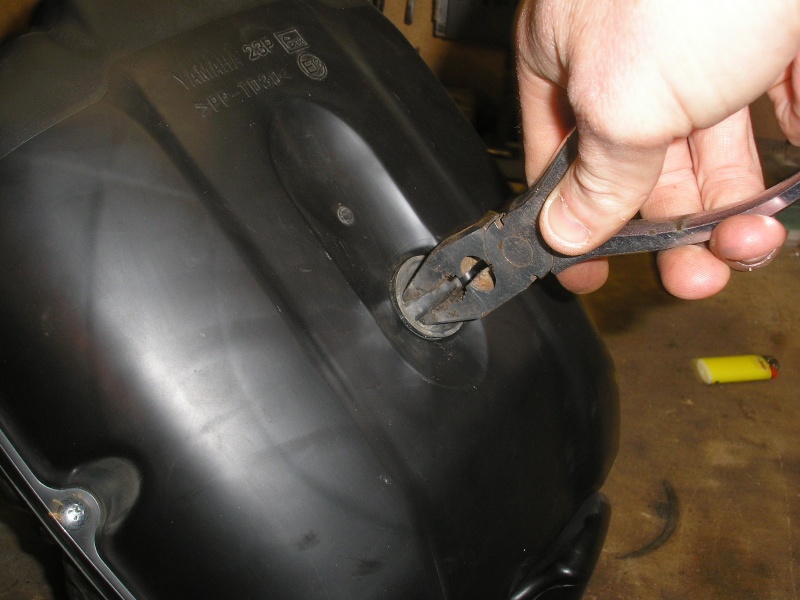

Pour la cachée, démonter le bouchon en caoutchouc avec des pinces, tirer en tournant.

Tuto changement filtre à air et bougies 1200XTZ P4160030

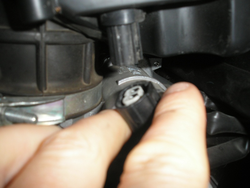

On débranche les fiches:
Tuto changement filtre à air et bougies 1200XTZ P4160037
Tuto changement filtre à air et bougies 1200XTZ P4160038

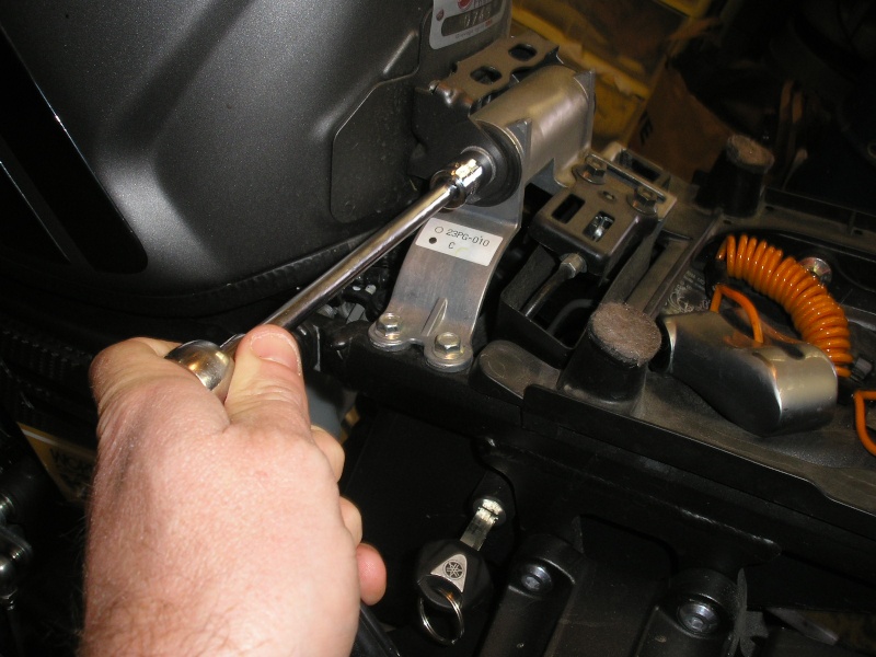

On dévisse les capuchons de bougie avec une clé de 10, quand c'est une 1ère fois comme pour moi au 20000km, les vis tiennent bien car montées au frein filet. Appuyer un coup sec sur la clé pour débloquer, pas besoin de frein filet au remontage.
Tuto changement filtre à air et bougies 1200XTZ P4160036
Pour sortir le capuchon, tirer dessus et tout en tournant de gauche à droite. Attention, fragile, ne pas le faire tomber.

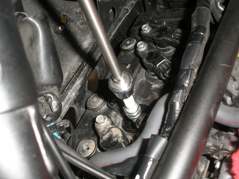

Pour le démontage des bougies, j'ai utilisé un cliquet en 1/4 (car peu de place), une rallonge 1/4, un adaptateur 1/4 à 3/8 et une douille longue  à bougie de 16 en 3/8.

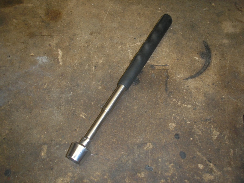

Pour sortir la bougie, n'ayant plus la bague caoutchouc dans la douille, j'ai utilisé un aimant telescopique.

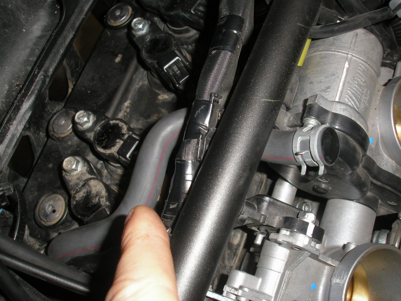

Pour la bougie la plus à droite et la moins accessible, je suis passé par devant pour desserrer et resserrer.

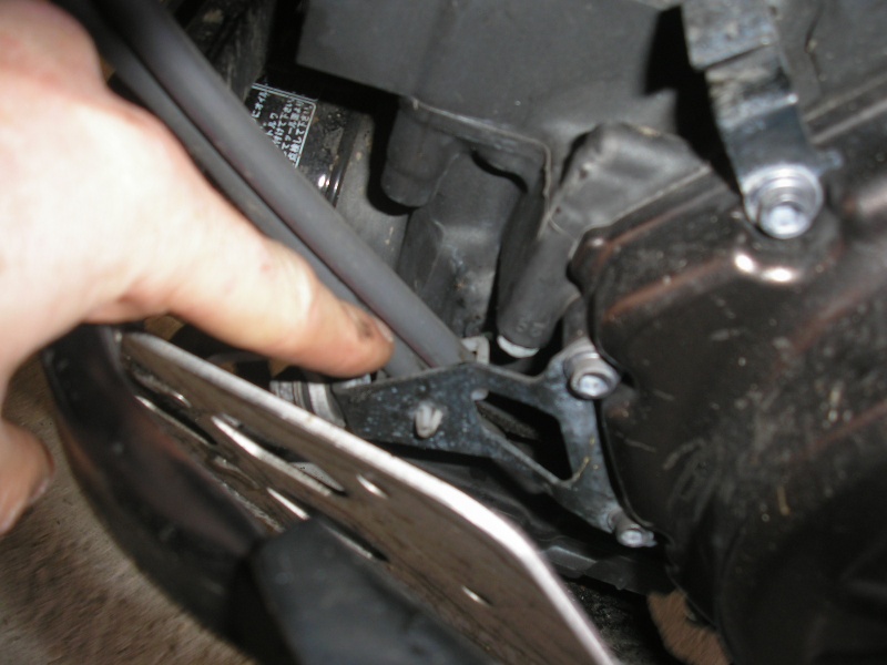

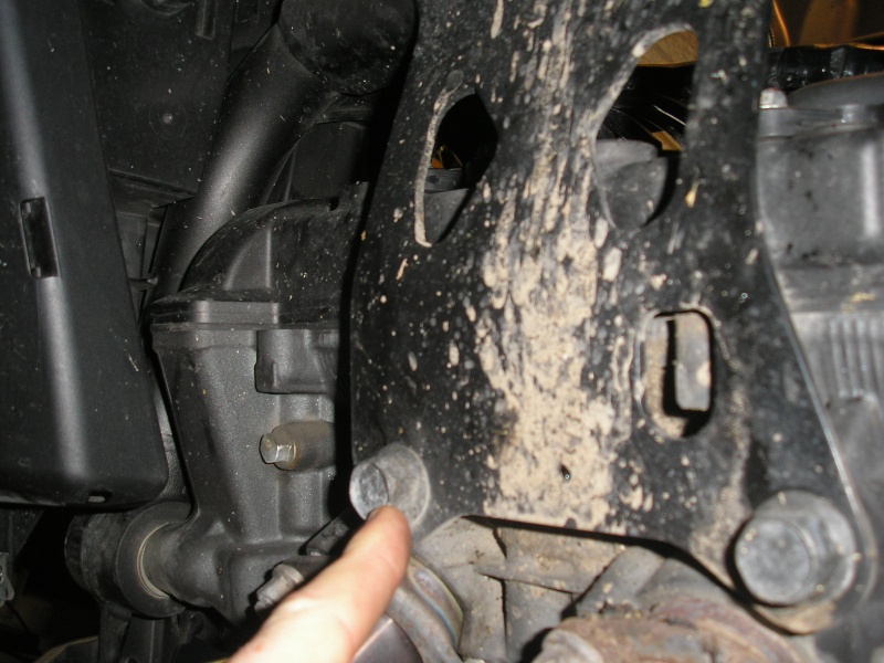

On peut aussi passer par l'avant du moteur pour certaines opérations en démontant la plaque de maintien du moteur mais perso je n'ai pas eu besoin de la démonter.
Tuto changement filtre à air et bougies 1200XTZ P4160047

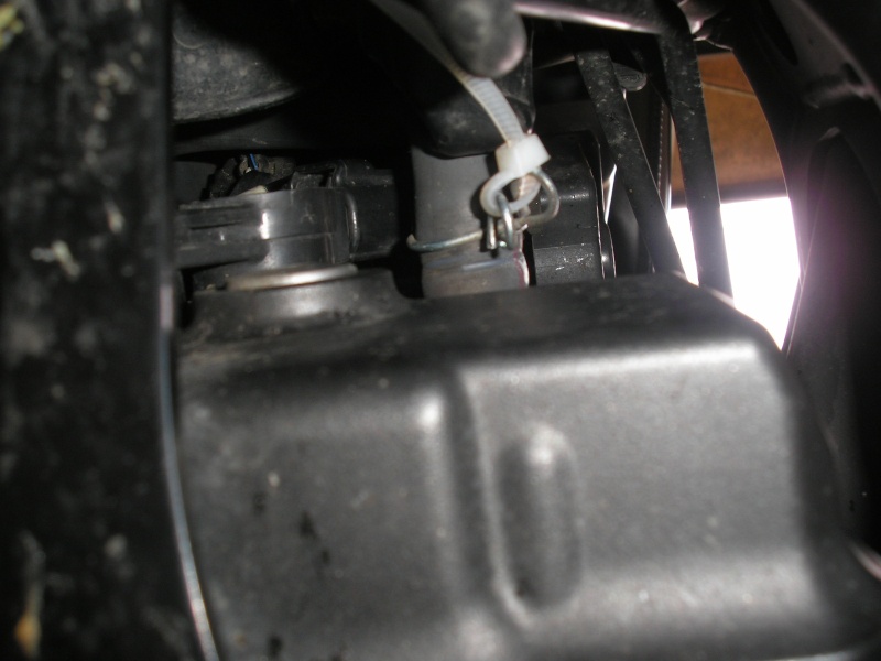

Pour remettre le collier coté moteur, peu de place pour les doigts, j'ai donc passé un collier rislant dans les boucles du collier pour le maintenir ouvert, ensuite appuyer sur la durite pour la repositionner et couper le rislant.

On resserre ensuite les colliers de maintien de la boite à air sur l'injection (attention à leur position), on remonte les 2 vis de maintien du haut (douille de 10) puis on reconnecte la fiche de la sonde.

changement du filtre à air et des bougies, aujourd'hui, en suivant le tuto (merci banditos!)
en soulevant le boitier de filtre à air, j'ai constaté que la durite n'avait pas été remise en place...
le mécano de l'époque a dû abandonner l'affaire Tuto changement filtre à air et bougies 1200XTZ 49290
le démontage/remontage des bougies va bien, il n'y a que celle de droite que j'ai peiné à dévisser, la clé que j'ai utilisée tapait dans le renfort de cadre... obligé de la raccourcie de 5 mm.
surprise agréable, les bobines crayon sont nickel Smile
pour sortir les bougies des puits, j'ai utilisé un morceau de durite (voir photo). je m'en suis églt servi pour revisser les bougies neuves.
Tuto changement filtre à air et bougies 1200XTZ NaJ4m

De rien.
Bien vu la combine de la durite  bien

bien vu aussi le truc du collier rilsan pour reposer la durite sur le bloc! même avec l'astuce, j'ai bien mis 20mn ... Tuto changement filtre à air et bougies 1200XTZ 49290

Bonjour et merci pour le tuto et tes conseils, la prochaine fois j'utilise le rilsan ;-) cette durite ne se laisse pas faire...

de rien, c'est vrai que cette durite énerve.....il faut rester Tuto changement filtre à air et bougies 1200XTZ 2107
