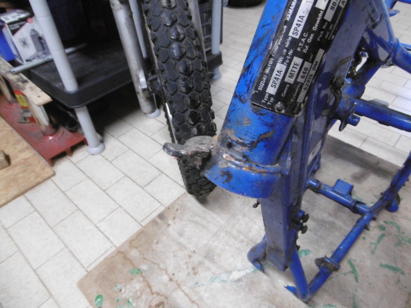

La butée des tés a été ressoudée...
Je pose le cadre sur mon marbre maison:
Mon projet du moment.... P1000917

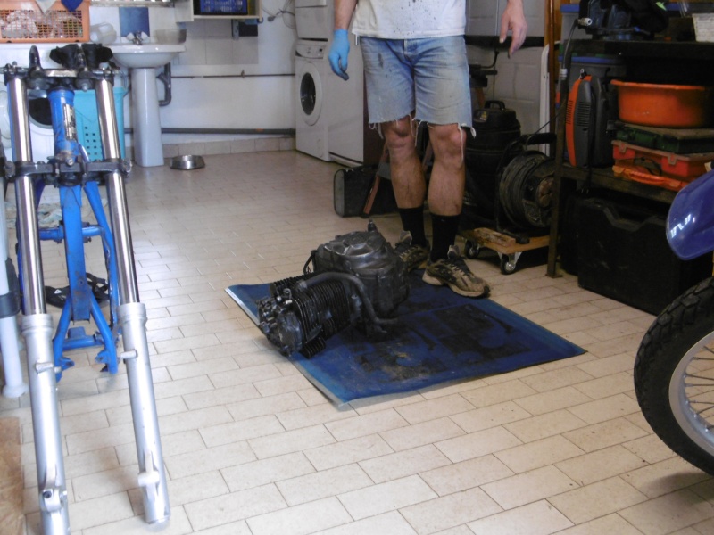

Préparation des pièces pour le remontage:
Mon projet du moment.... P1000919
La bassine, c'est pour récupérer les billes en cas de chute imprévue...
Mon projet du moment.... P1000920
Après montage.....
Mon projet du moment.... P1000925

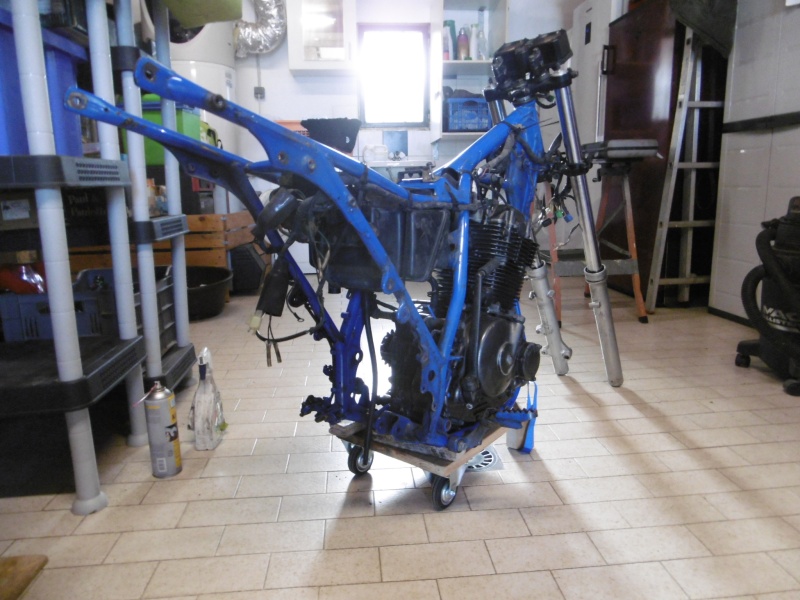

Le cadre est tordu au niveau de la colonne qui tient les tés de fourches.
J'ai contrôlé les tés, ils sont OK, pas de déformations.
Du coup, je réfléchis??? pour voir si j'essaie de faire redresser le cadre, ou si j'envisage d'acheter un autre 650 afin de récupérer un cadre et de financer les travaux en revendant quelques pièces????
Affaire à suivre.

J'ai déjà commencé à redresser le cadre, mais cela a tendance à déformer le support moteur.
Je suis encore dans le côtes pour pouvoir re installer le moteur.
Donc, je vais remonter le moteur et re essayer de redresser le cadre, j'ai sous le coude un autre Té de fourche que j'utilise pour contraindre la colonne.

Perso redresser un cadre plier a un point plus que sensible c'est a mon avis très chaud !
Tu risque d'aller droit a une casse a moins de le renforcer après l'avoir redressé tout en tenant compte de son élasticité d'origine !
Je serais plus pour un cadre d'occase .

Salut,si tu compte lui redonner vie,si j'etais a ta place(mais j'y suis pas)vu que le cadre est nu j'irai voir un pro pour voir si c'est possible de le redresser et a quel prix,et si le prix est acceptable je le ferais faire par un pro
Car comme tu l'a constaté,redressé un endroit en fais parfois bouger un autre donc pas evident a faire dans son garage lorsque l'on a pas le matos qui va bien
J'ai tordu une 650KLR il y a bien longtemps,la moto a étè demontée a 100% le cadre a étè redressé,une fois tout remonté c'etait nickel
Et si c'est pas possible de redresser ton cadre,la effectivement je chercherais une moto d'occasion pour prelever le cadre a condition que ce dernier soit bien droit

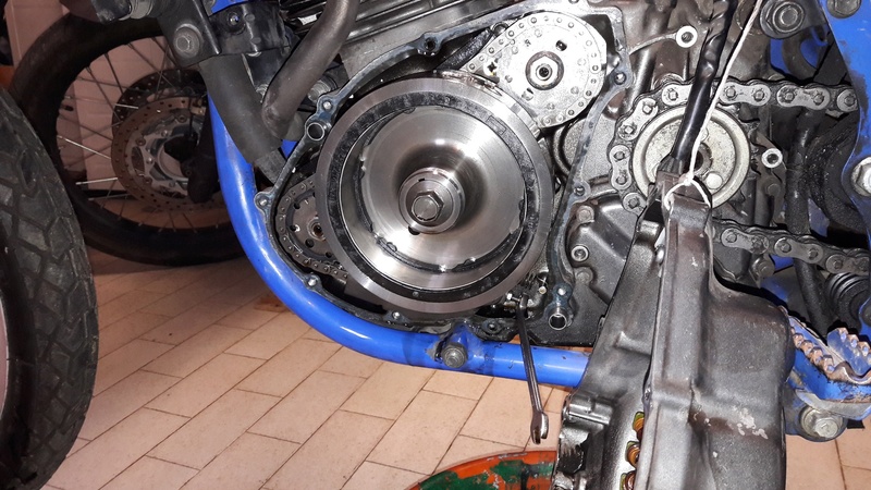

Cet aprem, j'ai avancé un peu:
Contôle de la crépine, cela donne toujours une idée pour savoir s'il y a une usure importante quelque part.
Ici RAS 2 OU 3 résidus de joint rien d'autre :

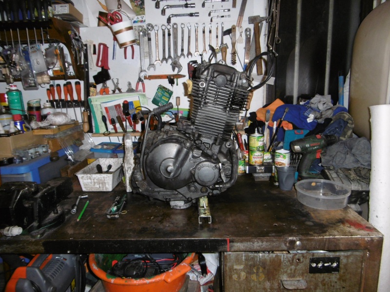

Mon projet du moment.... P1000930
Gros nettoyage du moteur pour pouvoir le manipuler sans s 'en mettre de partout :
Mon projet du moment.... P1000932
Petit support pour le moteur en attendant:
Mon projet du moment.... P1000931

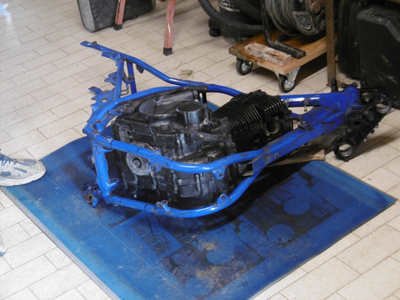

Du coup, montage du moteur dans le cadre:
Mon projet du moment.... P1000933
Mon projet du moment.... P1000934
Et hop, c'est fait:
Mon projet du moment.... P1000935
Allez assez pour aujourd'hui:
Mon projet du moment.... P1000936

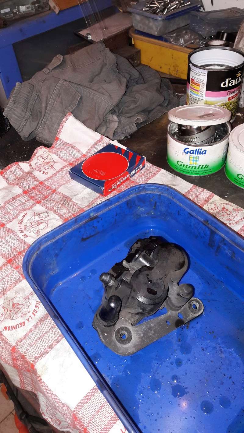

Nettoyage d'un petit filetage, je n'aime pas quand ça force!!!
Mon projet du moment.... P1000942
Montage du radiateur d'huile:
Mon projet du moment.... P1000943
Les victimes de mon prochain moment de temps libre:

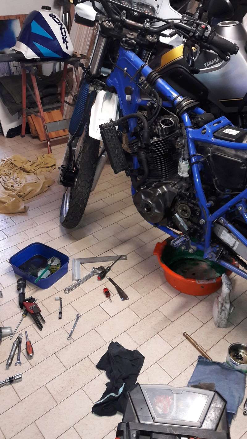

Ce week end, j'ai continué à remonter un peu la bête toujours dans l'objectif de me faire une idée des pièces qui vont me manquer ou qui sont défectueuses.
La portée du joint de la pipe d'admission est abimée, il faudra que je prévois un petit rodage, pour le moment, j'ai installé la pipe avec un léger filet de pâte à joint.
Mon projet du moment.... P1010017

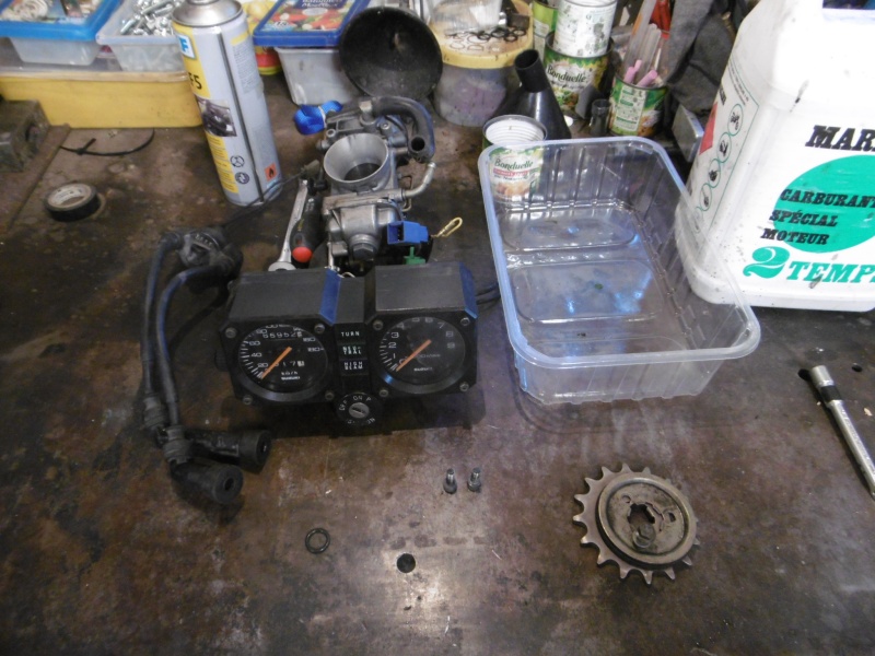

Le compteur et le carbu ont retrouvé leur place ainsi que la boîte à air:
Mon projet du moment.... P1010016
Mon projet du moment.... P1010018
Il me manque l'un des colliers de serrage en sortie de la boîte à air embarrassé  , tant pis, je fera mes essais comme ça.
Un peu de nettoyage:
Mon projet du moment.... P1010011
De jolies bougies, je les ai sous le coude, autant en profiter pour les installer:

Je comprends pourquoi j'ai du mal à installer certaines pièces:
Mon projet du moment.... P1010012
Le faisceau a retrouvé sa place:
Mon projet du moment.... P1010015
Pour aujourd'hui, ceux qui manquent à l'appel sont:
les clignotants, le contacteur de frein arrière, le contacteur de frein avant
J'ai installé un pignon de sortie de boîte récup, il faudrait que je le change, mais pour le moment, cela fera la maille. Mon projet du moment.... 49290
la suite au prochain numéro.....

L'affaire a avancé, j'ai trouvé un DR 650 SP41 à un prix abordable Very Happy .
La moto n'a pas tournée depuis un bon moment, elle est équipée d'un moteur de DR 600...
Mais comme j'en ai un de 650 sous le coude, pas de soucis.
Je me suis laissé tenter par la belle....
Mon projet du moment.... 20161246
Du coup, dépose du moteur de 600 et remplacement par celui de 650 que j'avais préparé, remplacement du carburateur, adaptations des différentes durites d'air et hop:
Mon projet du moment.... 20161248
Vous me direz la différence ne saute pas aux yeux, en effet pour les XTZiens que vous êtes, c'est kiff kiff Mon projet du moment.... 49290
Une fois, les différents niveaux fait, en 2 ou 3 coups de kicks et là comme par magie,le doux son du mono.... content
J'ai pu faire le tour du quartier, bon le carbu fuit comme un panier, l'huile aussi, il faut que je regarde ça de près maintenant.
Les 2 soeurs jumelles se tiennent compagnie:
Mon projet du moment.... 20161247

J'ai repris mon petit boulot sur le 650:

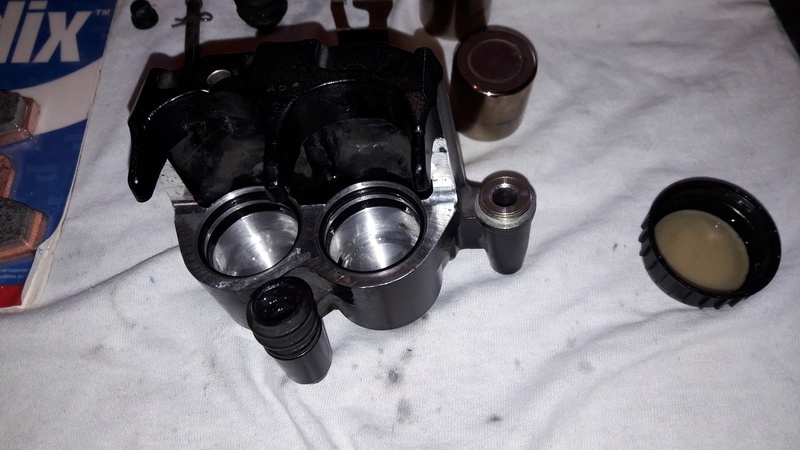

Réfection de l'étrier de frein avant qui était grippé:
Mon projet du moment.... 20170343
Je change les joints, les caches poussières, les plaquettes, il y en avait une de cassée....:
Mon projet du moment.... 20170410
Et hop comme neuf:
Mon projet du moment.... 20170414
Mon projet du moment.... 20170411

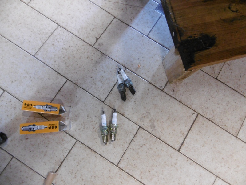

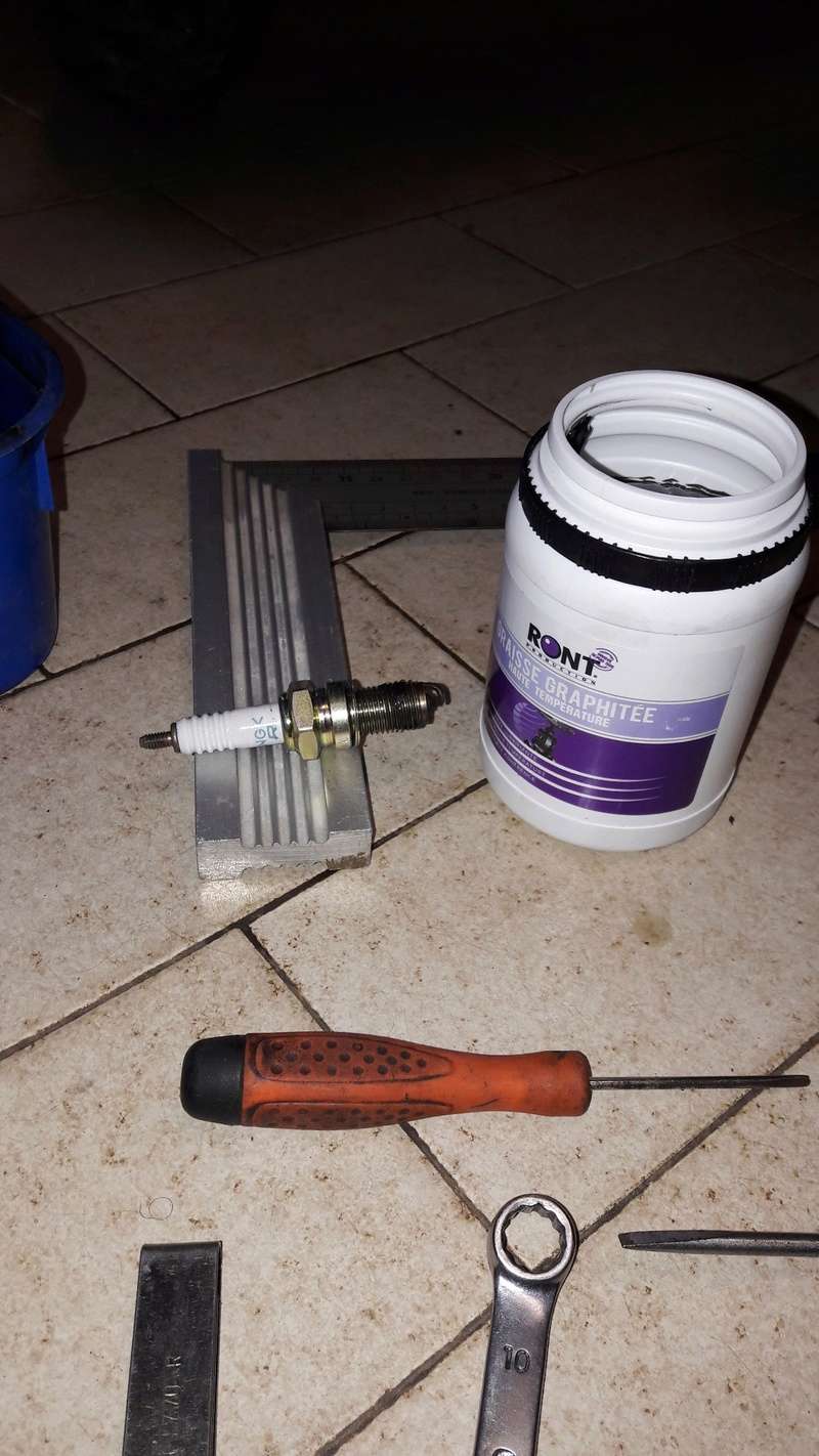

Montage des nouvelles bougies à la graisse graphitée:
Mon projet du moment.... 20170415
