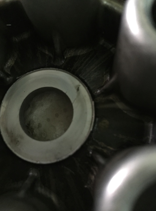

| j'ai le plateau de dépression qui a l'air abimé, j'ai l"impression que le gars l'a mal remonté a votre avis a changer ou pas ?  les disques etaient bien collé entre eux , rien de grave en 5 minutes , ils se sont tous décollés pour l'huile moteur , une huile bien noir !!! Edite: je viens de faire un tour sur le forum, je vois qu'il y a déjà un topic avec ça, je vais vérifier les ressorts et je remonte comme ça  |

| un autre probleme vient au rendez vous ! Donc j'ai voulu voir si le moteur était bien libre, Je me suis dit , on va faire tourner le vilebrequin et je serais ! Mais surprise j'ai un point dure a un moment ! d'en l autre sens j'ai un bruit supect mais niveau boite de vitesse ...
Operation démontage va etre obligatoire ! Je ne suis meme pas sur de pouvoir la sauver ...
Si y'a des gens qui ont deja eu ce probleme de point dure , je suis preneur |
