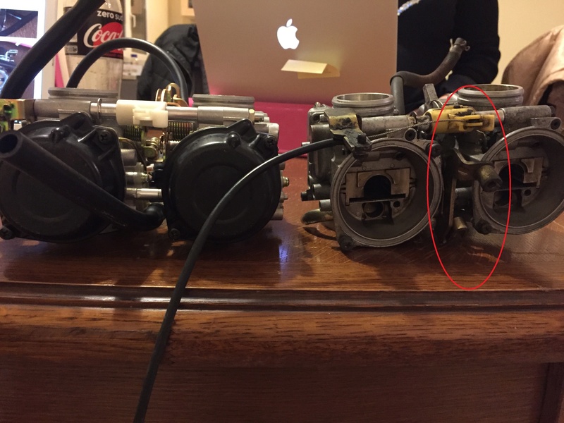

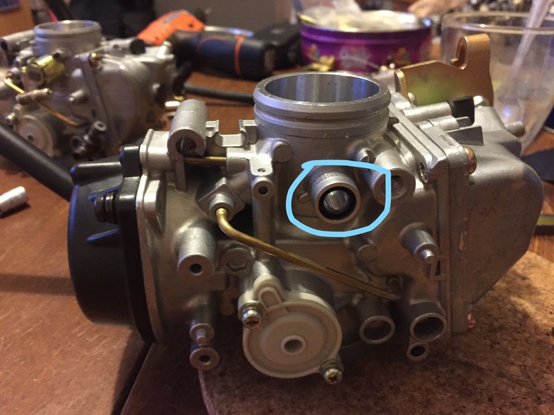

 j'ai regardé pour le moment j'ai repéré une petite anomalie :
le tirage du cable est inversé et le support de gaine est a modifier , niveau gicleur et aiguille , y'a pas mal de modif à faire mais rien de bien inquiétant .

Pour la pièce , c'est pas compliqué a modifer , il faut juste refaire les filetages sur le carbus tout est bien prévue mais pas fileté
pour le starter , pas de modification, c'est exactement le même système.
Pour le tirage du cable pour ouverture des papillons "escargot pour le thermes technique " , je vais devoir trouver comment démonter l'axe des papillons , je vois que cette solution , je ferais des photos pour vous faire voir .

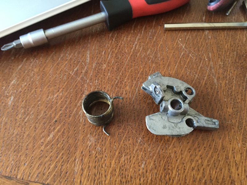

premiere opération ok :
Le système pour le câble est a la bonne place , faut juste que j’achète une goupille élastique pour fixer l'escargot

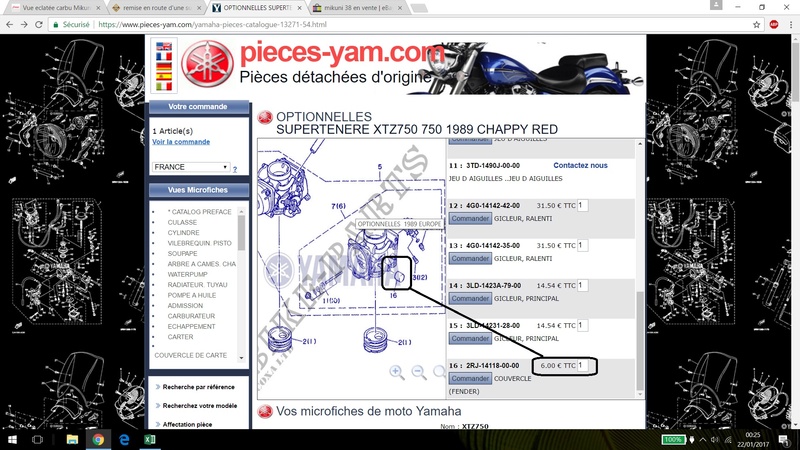

J'ai surtout un problème , c'est que j'ai pas les termes techniques  :( je recherche un plot cache axe papillon mais je sais pas le non réelle .
Si y'a des personnes qui connaisse je suis preneur .
Car quand on démonte l'axe de papillon on est obligé de déssertir le plot pour sortir l'axe , j'ai réussi a m'en tirer sans trop de mal, mais je voudrais quand même le changer .

Une idée, comme ca, la pièce que tu recherche est elle visible sur un éclaté de micro fiche sur un site comme "pièces yam.com" avec la réf. tu pourrait peu être trouver ton bonheur.
Une photo de la pièce, serais pas de trop non plus.

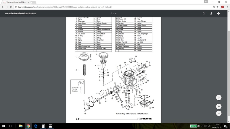

chapeau d'axe papillon ... serieux j'ai pas d'idée sur le nom de cette piece.
j'ai réussi a trouver une vue eclater mais ça m'apprend pas grand chose :
remise en route d'une super tenere de 1989 - Page 3 Carbu10
en Anglais la piece recherchée est un CAP ... bon bas plus cas chercher

Merci @Geebee-Side , je viens de trouver la référence pièce et pour le prix Very Happy, c'est bon autant mieux remettre a neuf
https://www.pieces-yam.com/yamaha-pieces-catalogue-13271-54.html
remise en route d'une super tenere de 1989 - Page 3 Carbu11
Geebee-Side
Geebee-Side
Messages : 292
remise en route d'une super tenere de 1989 - Page 3 Empty
MessageSujet: Re: remise en route d'une super tenere de 1989   remise en route d'une super tenere de 1989 - Page 3 EmptyDim 22 Jan 2017 - 17:51
Et voilà, content d'avoir fait avancer ta restauration.

Bonjour ici,
Je donne l'explication rapide pour démonter l'axe de papillon rien de plus simple
-enlever  les 2 vis du papillon " attention prendre un bon tournevis qui se bloque bien dans les vis "
-faire glisser le papillon de l'axe
-retirer le couvercle de l'axe n°16 a 6€ vous vous rappelez Very Happy " faire très attention a pas trop forcer et le pincer le plus pret possible , de toute façon il sera a changer par un neuf "
-une fois le couvercle enlever, il y aura un circlips a enlever
-puis tirer sur l'axe
si vous trouvez que les joints axes sont mort ou usé , ils sont  a vendre sur le net
voila si vraiment besoin de photo, me le dire

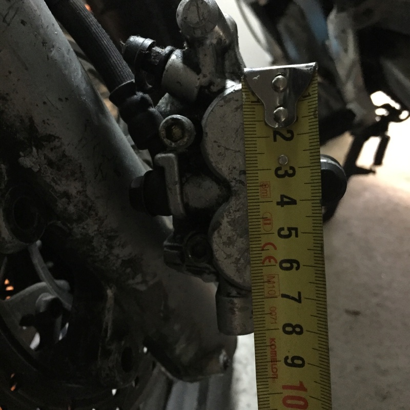

je rajoute des photos : etrier nissin monté sur la cbr 125 cm3
Xtz 750
remise en route d'une super tenere de 1989 - Page 3 Img_2917
125 cbr
remise en route d'une super tenere de 1989 - Page 3 Img_2918
Je vais peut être regarder ca de plus prêt
