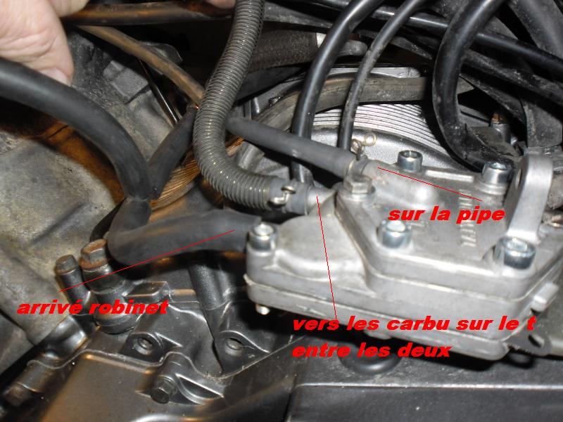

J'ai démonté la bête hier pour nettoyer les carbus, mais j'ai démonté les durites un peu vite, et je ne sais plus qui va où... J'ai cherché sur le net mais rien trouvé de vraiment clair.
Voici les photos :
HELP URGENT Img_2010
HELP URGENT Img_2012
HELP URGENT Img_2013
En fait il me reste : une durite courte de la pompe ; les deux durites reliées au T, et la durite du T.

les 2 durites relié au T  vont au réservoir  et sur la pompe , la durite courte au carbus a la pompe

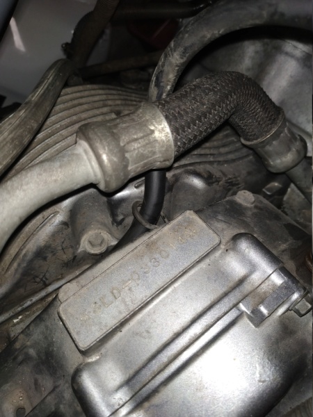

Merci, entre les carbus la dernière ?
Ce que je ne comprends pas c'est que celle du T (du milieu) partait comme présenté sur la dernière photo, à priori vers rien... Elle n'a aucun serreflex.

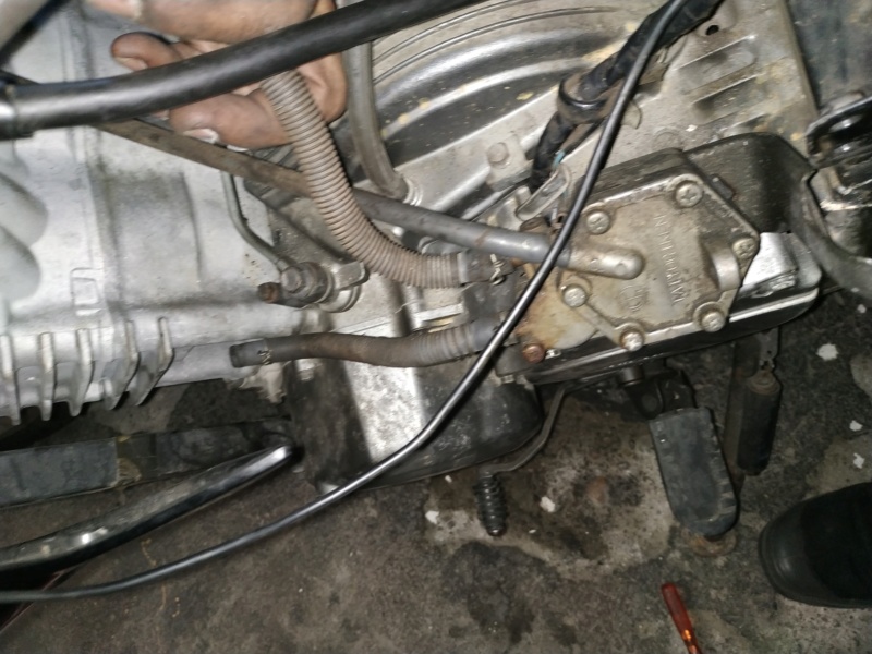

En fait je comprends pas...
Deux des durites de la pompe vont sur les carbus, mais la troisième, la plus courte, ne peut aller que sur le robinet vu sa longueur. Mais du coup, sur mes trois durites en T dont il serait logique de penser que les deux plus grosses iraient sur les robinets, ce n'est plus possible pour une...
HELP URGENT Img_2014
HELP URGENT Img_2015

tu es dans le bon sens ta durite a droit va au réservoir droit et celle de gauche a gauche lol,l'autre  qui est  vers le bas a la pompe ... peut etre que le gars avant avait changé les durites ... mais cela me parait bizarre
pas besoin de serreflex  tu n'as pas de pression ... tu as juste des colliers oreilles

Oui mais alors où va celle qui est actuellement sur la pompe à la place de celle du T de la dernière photo ?

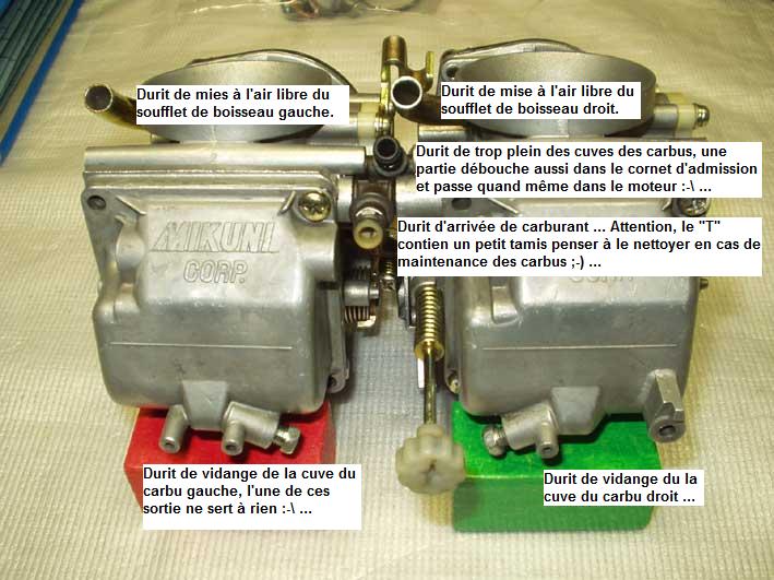

hum je sais Very Happy , c'est toi qui l'a renfoncé dedans ?  ça serait pas la durite de trop plein de cuve ? a mon avis c'est ça , les durites avec ressort son pour eviter que les tuyaux se tordent . ton tuyaux lisse a mon avis , va pour le trop plein de cuve au dessus sur les carbus ! Tu as normalement un deuxieme T sur les carbus pour relier une durite de trop plein juste au dessus de l 'arrivé d'essence .
HELP URGENT Connex10
merci @derfu pour les photso et explication Very Happy
je pense que l'on a fait le tour des carbus lol la prochaine fois fait des photos Very Happy :p
