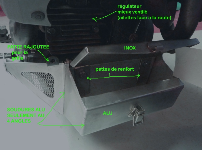

Voila ma boîte à outils est finie,je viens de la monter.
Les puristes constaterons que j'ai mis mon régulateur différemment(coté radiateur face à la route)
et un peu plus haut que l'origine.en image ça parle +.
BOITE A OUTILS (encore!!) P1060711
BOITE A OUTILS (encore!!) P1060712
BOITE A OUTILS (encore!!) P1060713
La boîte est en alu,le couvercle en inox,car plus pratique à souder pour moi.ouverture maxi sur la
photo,car ça touche le tube d'échappement.

BOITE A OUTILS (encore!!) 897922Merci,je pense que la boîte est un peu plus grande que la touratruc,pour la protection
régulateur ,j'ai fais aussi un peu plus grand,moins design, certe,mais plus protecteur aussi.
C'est quoi tes pneus??karoo,T63?pas mal!!je recherche des continental TKC80...

Pas c*n ca.....et bien faitBOITE A OUTILS (encore!!) 2120
Ma seul crainte irait sur l'emplacement en cas de TT.....BOITE A OUTILS (encore!!) 114152 si tu te prend un pavé!
Mais le concept est tres interressant, j'vais y réfléchirBOITE A OUTILS (encore!!) 242583
BOITE A OUTILS (encore!!) P1060714
Aussi tôt dit aussi tôt fait , ... Trop Fort ! BOITE A OUTILS (encore!!) 80767
Pneus: Michelin Désert avant, Michelin T63 Arrière. clin d\'oeil
2 pavés mousses noir autocollants seront posés de chaque coté de la fermeture pour mon trip
maroc,le couvercle est en inox , c'est du solide,et puis si elle ramasse,le sabot ,lui sera sauf!!
La boîte est en alu, le couvercle en inox,car plus pratique à souder pour moi. ouverture maxi sur la

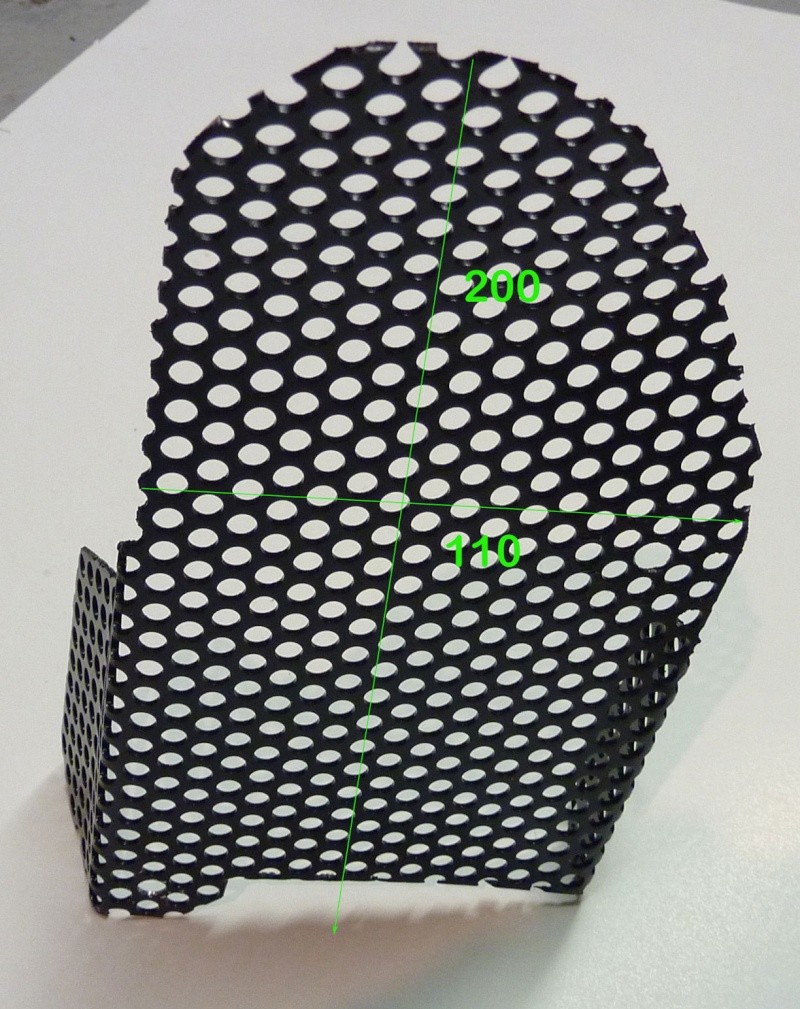

tu peux nous en dire et montrer un peu plus sur la grille noire ? Elle me semble a ma portée comme réalisation......

je réponds dans le désordre/
Désolé Yann 13,si je me lance là dedans ,je suis pas couché....(t'es pas le premier qui me demande)
pour toi Frank ,voici les photos,mais il faut savoir que j'ai viré purement et simplement la plaque
support de régulateur(découpée à la meuleuse)puis changé de position mon régul,et rajouté une
patte sous celui ci(visible sur les photos de mon premier post),donc photos et cotes ne sont pour vous
qu'indicatives.
BOITE A OUTILS (encore!!) Gril110
BOITE A OUTILS (encore!!) Gril210
BOITE A OUTILS (encore!!) Gril310
BOITE A OUTILS (encore!!) Gril410

Merci à tous,mais j'ai quand même fait souder les 4 angles par un copain,mon poste ne soude pas l'alu
et moi pas trop fort non plus sur ce métal,la conception a été faîte comme pour le sabot,2 ou 3
modèles en carton,tracés et optimisés pour un minimum de soudure,traçage bien précis sur une tôle d'alu
pliage à la main(2mm d'épaisseur),le capot est en inox car c'est plus facile à souder pour moi,et puis je
ne voulais qu'un point de fermeture au centre(grenouillère cadenassable),en inox il est donc plus rigide.
Pour les outils,pareil:perceuse,meuleuse,poste à souder,et beaucoup d'huile de coude,surtout pour les
finitions.
