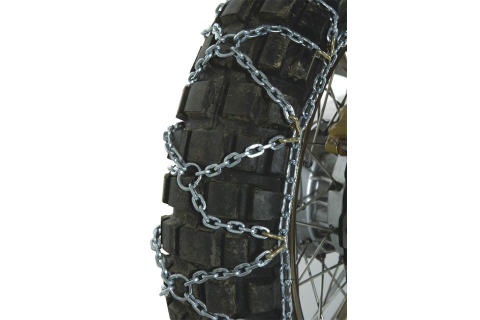

Je remet le sujet au gout du jour.
On se prépare pour les Millevaches dans 3 semaines :
http://supertenere.motards.net/sorties-et-cr-des-sorties-forum-f26/plateau-des-milles-vaches-t1073-45.htm
Alors je me demande si je vais pas me bricoler un petit système.
A vrai dire, j'hésite entre quelques systèmes :
660 Ténéré sous la neige 235817444-M
660 Ténéré sous la neige Kette4
660 Ténéré sous la neige IMG_0229
Le premier est certainement le plus simple à bricoler, mais je ne sais pas si les traverses parallèles sont bien efficaces...
Je pensais passer au Leroy Merlin à côté de chez moi pour acheter ce genre de truc :
660 Ténéré sous la neige 5248cf37b83ef755455d9bd3a1bc-63895741-z
Je pense que ça résiste assez bien (charge de rupture : 275kg) pour un prix correct (1.65 €/m). Après, le prix varie selon la forme et le diamètre.
Par contre je sais pas souder, et je n'ai pas le matos. Je ne sais pas si les anneaux type porte clé font l'affaire, ou s'il existe un équivalent pas cher (1€ pièce max) et résistant.
Des idées et avis ?

j'éviterai le bricolage car si la chaine par en vrille ça va faire des dégats sur ta moto et sur tes jambes ...... 660 Ténéré sous la neige 990982
il existe une chaussette qui s'enfile sur le pneu et qui procure de l'adhérence , j'ai vu ça sur le site du gars qui a mis des skis à sa gs ....

Ben si je m'amuse à mettre des chaines c'est sous la neige, donc 40km/h max...

c'est certain mais même à 40 km/h la roue a une bonne inertie , si la chaine casse t'es mal , enfin c'est mon avis .

Et encore, je dis 40, mais quand on s'est mangé de la neige dans le Vercors le mois dernier, la vitesse était plutôt aux alentours de 20km/h, je roulais en 2nde.
C'est pour ça que je cherche des trucs solides.

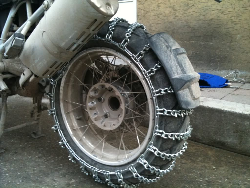

sinon y a ça

jette un œil ! Very Happy
http://gsfr.forumactif.com/gadgets-et-accessoires-divers-f9/easy-grip-pour-bm-qui-veut-aller-a-la-neige-t5434.htm
http://r1150r.forumactif.com/la-flatbidouille-f39/une-chaine-a-neige-pour-nos-bm-t12081.htm

des chaines prévues à cet effet et testées oui , des chaines maison sans les avoir longuement testées auparavant non .
pour des pièces en mouvement sur une moto , vaut mieux assurer son coup ....
les clous c'est bien mais faut de la neige du départ à l'arrivée Very Happy
faut aimer le risque pour faire du deux roues sur la neige , mais pensez vous avoir de la neige en décembre dans les coins traversés ?

j'ai trouvé ça aussi

Et ça tient le coup ? Car ça me suffirait, c'est juste au cas où on ait de la neige, pour pas rester bloqué.

Une bonne option reste des pneus mixtes plutot orirentes TT.
Apres l'hiver tu remontes les pneus routiers et tu gardes les TT pour un raid ou l'hiver suivant. Un peu comme font certains avec les thermo gommes sur la voiture.

Au prix des pneus, autant acheter des chaines moto en Allemagne.
En fait, je cherche la solution la moins chère...
Je vais partir avec quelques cordes, au cas où.
Le mois dernier ça s'est bien passé, donc ça devrait aller en décembre aussi.

Heu du coup, fais un essai, car il n'y a pas beaucoup d'espace entre le pneu et le garde boue avant....j'avais un garde boue enduro !
