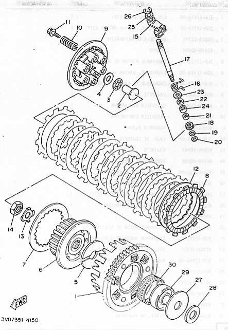

Attention Yan !!! là tu nous montres une NOIX d'embrayage ... la cloche c'est la partie qui reste quand tu as enlevé la noix et les disques ;-)
750 XTZ- Cloche qui "cloche" - Page 2 Embray10
6 = Noix ... 1= Cloche-couronne

vu qu'il fait pas beau, j'ai commence é réviser ma superT achetée cet été.
J'ai démonté l'embrayage, et j'ai bien fait de le faire. Il manque un des 3 ressorts !
donc, je vais remplacer tout ça par un modèle de tdm, mais y'a bien sur un truc qui me turlupine :
OU EST DONC LE RESSORT MANQUANT ??????????????
Je vais devoir tomber le carter d'huile, histoire de vérifier si il ne se balade pas au fond...
Facile à faire, pas de piège ?
ceci dit, ca m'étonnerait, depuis le temps (combien de temps ,aucune idée), le ressort aurait fait des dégats il me semble...
Il a du etre extrait manuellement, puis laissé tel quel avec 2 ressorts sur 3.

Hello Deum, ...
Le ressort a dû être viré par l'ancien proprio ...
Il est plutôt dég' ton vendeur de ne pas l'avoir dit ...
Y a quand même des enfoirés ^^ ...
