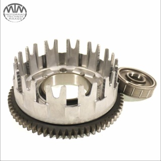

Voilà j'ai enfin réussi à trouver sur eBay un "Kupplungskorb außen Yamaha TDM850 (3VD)" ... à mettre en place pendant l'hivernage ...
Bon bin comme personne en sait ce qu'est un "Kupplungskorb" moi le premier avant d'en acheter un ... voilà sa photo ...
750 XTZ- Cloche qui "cloche" Cloche10
Et comme ça peut intéresser pas mal de monde qui ont un vieux modèle d'XTZ750 avec plein de trucs au rabais dessus qu'il faut changer avant la casse moteur, voilà aussi le lien sur eBay pour vous donner une idée du prix ... Et aussi le site des gentils Germains qui ont eu la bonne idée de démonter une TDM850 3VD rien que pour moi ...
En plus j'ai eu du bol y avait une promo dessus 31.99 au lieu de 39.99 ... Elle est pas belle la vie ?
Allez Tchüss à tous ... J'espère qu'elle est pas fêlée ma cloche ...

tiens sur le bon coincoin, y'a ça à vendre en ce moment en version neuve, par contre y' pas l'air avoir les ressorts...

En fait j'ai déjà la RMT mais il n'y a rien de préciser sur le démontage/remontage de ces fameux ressorts.
Les ressorts m'ont tout l'air d'être pris dans la cloche entre 2 ergo. Si il faut les tordre pour extirper les ressorts, je ne suis pas sûr de pouvoir remettre le ressort neuf de manière propre comme avant le démontage.
Qui a déjà fait ça ?

heuu nan, visiblement ils sont posés et maintenus par un disque en pression axial sertis par 3 points...
heuu tiens voila la photo, mais n'est il pas plus simple de changer la cloche, car je sais même pas si on trouve ces ressorts dans le commerce....

ouah la tronche de tes ressorts je pensais pas qu'il y en avait autant de morts !!! j'espère que les miens se sont pas somme ça ;-)
Alors apparement il est possible de trouver les ressorts sur ce site anglais qui propose des ressorts normaux et des ressorts renforcés:
http://www.wemoto.com/bikes/Yamaha/XTZ_750_Super_Tenere/89-91/picture/EBC_Heavy_Duty_Clutch_Spring_Set/
c'est moins cher qu'une cloche complète même d'occaz...

interessant ...après reste à savoir s'il est facile de dé-sertir et re-sertir ce plateau....c'est un système de rivets plein à sertir ?
