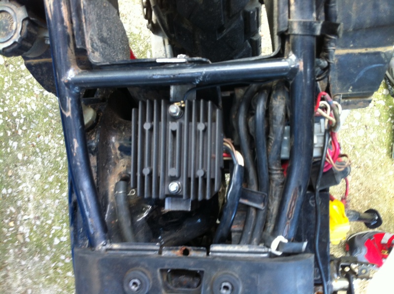

juste une chose, encore, je vais installer mon nouveau ( d' occasion )regulateur sous la selle ( l ancien etait de cote, derriere la batterie, et mal aere ), est ce qu il doit faire masse avec le cadre ? parce que le nouveau, surement un tdm 850 a un fil noir ( la masse ), qui rentre en plus du rouge et des trois blancs.

fil noir à la masse... branche le sur une des vis qui fixe le régulo(vis du haut de la photo pour moi)

impec, merci, vince 34, en plus tu as bien fait de mettre la photo, moi, je voulais le mettre au dessus de la roue, c est vrai que la il est quand meme protege des eclaboussures
bonne continuation
