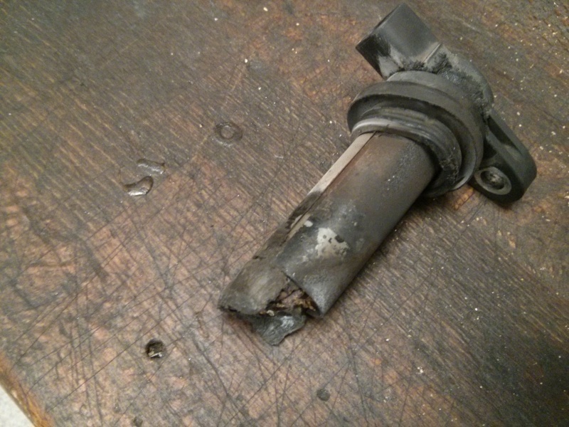

hier j'ai fait une photo de la bobine :

MessageSujet: Re: En panne...   En panne... EmptyVen 19 Sep 2014 - 20:58
Comme Dédé , je reste très dubitatif sur la description et l'origine de cette panne...... scratch

MessageSujet: Re: En panne...   En panne... EmptySam 20 Sep 2014 - 1:10
j'ai pas eu l'info après démontage, ni la cause, mais c'était une simple supputation du mécano ...
je vais voir demain.
En panne... Img_2010
Impressionnant ! Qu'est ce qui a bien pu se passer pour qu'en plus tu n'aies pas eu de signes avant-coureurs !
Kms de ma moto : 110000
Pneu AV/AR : Michelin PR6
Messages : 2352
En panne... Empty
MessageSujet: Re: En panne...   En panne... EmptySam 20 Sep 2014 - 14:37
le seul truc, c'est des fois des calages lors de la remise de gaz au stop. On m'avait parlé d'une bobine à changer, mais comme c'était aléatoire et donc pas systématique, pour trouver laquelle, il fallait faire tourner une bobine neuve jusqu'à disparition du problème ...

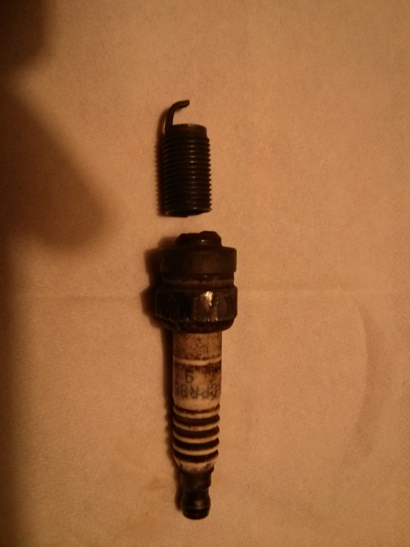

MessageSujet: Re: En panne...   En panne... EmptyJeu 25 Sep 2014 - 21:52
Moto récupérée ce soir.
la bougie : En panne... Img_2011
ils ont eu du mal à récupérer le filetage ... et ont déjà eu le cas sur une Kawa ... c'est la faute a pas de bol ...
