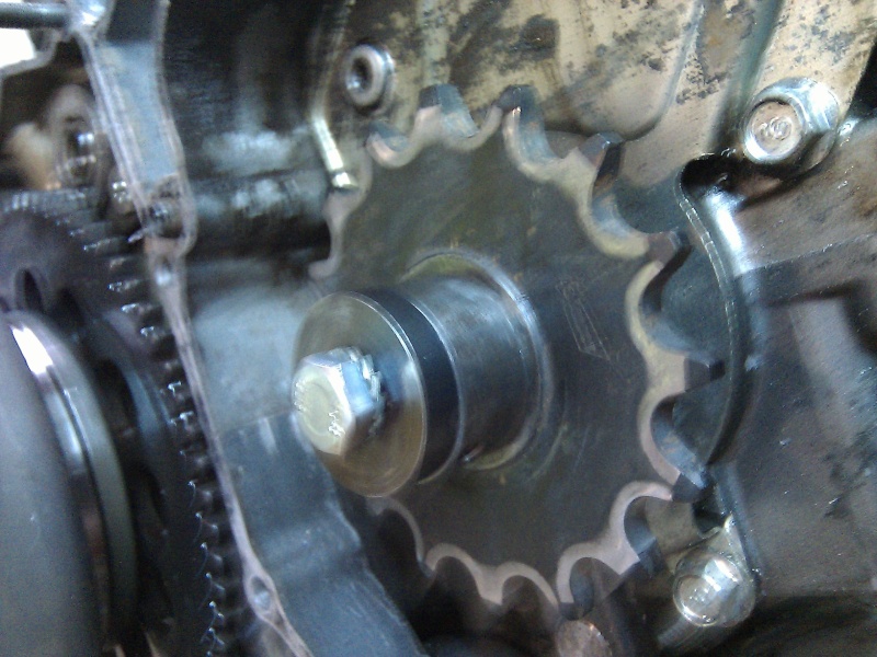

Blunt74
Moto : XTZ 750 Kms de ma moto : 70000 Pneu AV/AR : TRAILMAX Messages : 23 Date d'inscription : 09/04/2014 Age : 49 Ville ou région : Haute-Savoie
tabar
Moto : revére ntv 650 Kms de ma moto : 100 000km Pneu AV/AR : Mitas Messages : 904 Date d'inscription : 11/04/2013 Age : 66 Ville ou région : 30220
 | Sujet: Re: 750 XTZ Premiere Grosse Panne ... Dim 20 Sep 2015 - 16:43 | |
|  beau travail....c'est une solution.... |
