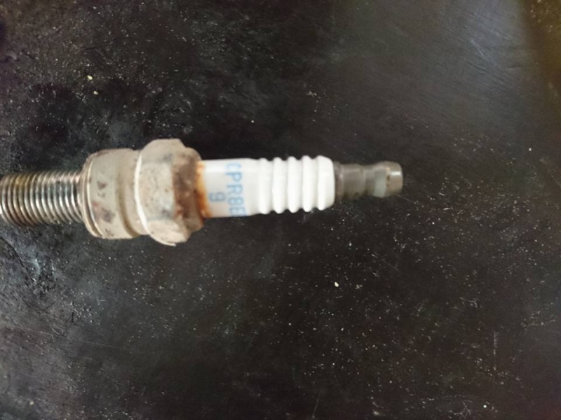

Voici la gueule de la bougie!
bobines crayon 13260210

la bougie sur la photo a été changée (neuve) fin aout 2015. Elle avait donc 9 mois et 8000kms!

En tout cas, depuis que je les ai changés (les 2 coté béquille) elle tourne nickel
Maintenant je fais gaffe a la mètre le plus possible sur la béquille centrale quand elle reste sous la flotte.
