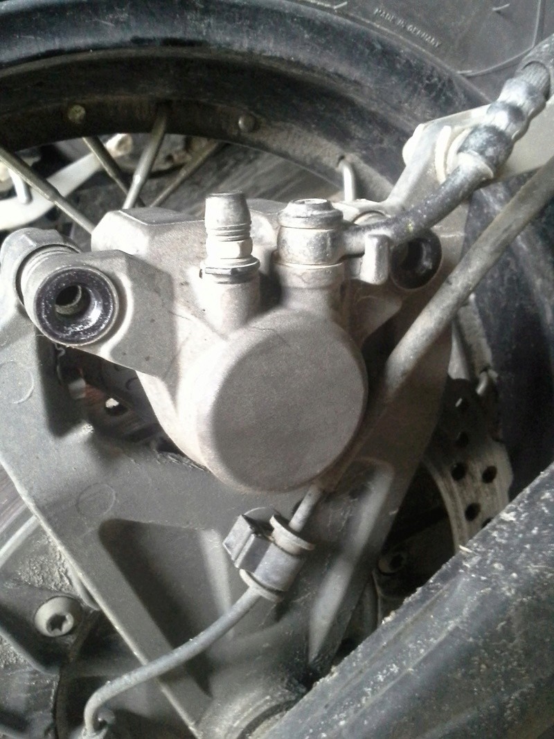

40 321, plaquettes AR
Brenta GG. Il n'y a pas l'armature métallique.
Super bien fichu cet étrier ! Trop facile !
On enlève les 2 vis. Graisse à remettre en bonne dose dans les soufflets au remontage.
Blog de Remph - l'entretien de ma 12 20180121
On dégage l'étrier.
Blog de Remph - l'entretien de ma 12 20180118
Euh, comme d'hab je pousse mes consommables un peu trop loin...
Blog de Remph - l'entretien de ma 12 20180119
Blog de Remph - l'entretien de ma 12 20180117
Repousser le piston. Je le nettoie un peu avant, pour abîmer le joint au moment de le renfoncer.
Blog de Remph - l'entretien de ma 12 20180120
Hop.
Blog de Remph - l'entretien de ma 12 20180122
Je précise juste que ce n'est pas les soufflets qu'il faut graisser mais les axes. Ne pas mettre n'importe quoi comme graisse et inutile d'en mettre des tonnes.
Et pour la corrosion des pistons, tant qu'elle n'apparait pas sur le diamètre extérieur... ràb... ou ràp... ou  ràf... comme vous voudrez.

Alors graisse pour le soufflet j'ai mis une graisse qui repousse humidité, résiste à la pression... les graisses polyvalentes habituelles quoi. Il y a une recommandation précise ?
C'est vrai que j'ai dit dedans. En réalité je mets une noix à l'entrée et le reste sur l'axe, c'est peut-être bête mais je me dis qu'il y en a bien partout sur l'axe.

Remph a écrit:
Pour l'oxydation... je dirais d'arrêter de rouler sous la pluie passer un degré d'usure des plaquettes. ^^
Ou déposer régulièrement un film de graisse ?
J'ai oublié de préciser qu'on peut aussi en mettre aussi au dos des plaquettes pour les puristes... ça fait moins de bruit. Graisse HT!!!

Remph a écrit:
Merci pour les précisions toujours précises BlackIce !
Les principales purges que j'ai fait c'était à l'occasion de changement de durites (souples sur moto et canalisations rigides sur voiture), donc de l'air partout, un MC désamorcé. Sur la grosse, je le ferai faire si je ne le sens pas. Stopper les 260 kg avec mes bottes je vais y laisser mes semelles.
Je précise pour la graisse car il ne faut pas en mettre une qui colle. Et pas en mettre trop (juste sur l'axe). Sinon ça attrape les poussières/particules et ça use prématurément les soufflets. Qui ne joueront à terme plus leur rôle de protection et ce sont donc les axes qui s'useront (oxydation, dépôts...) à leur tour et/ou gripperont.
Le but est juste de lubrifier les axes pour qu'ils ne grippent pas. Des axes qui grippent ont pour effet d'user les plaquettes de travers et de perdre en perfo de freinage.
Bon ça chauffe pas trop à cet endroit précisément (même si ce n'est pas loin de l'étrier qui lui chauffe beaucoup) mais il est préférable de mettre de la graisse HT. On part tranquille.
