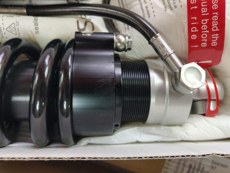

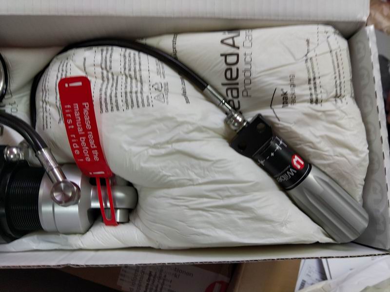

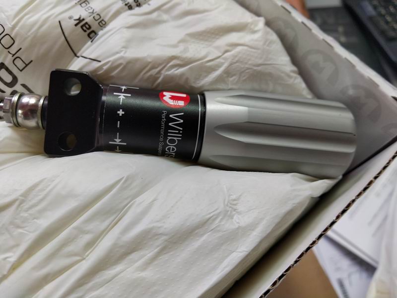

MessageSujet: Montage d'amortisseur Wilbers   usure amortisseur AR EmptyMer 4 Mar 2020 - 19:06
Ca fait un sacré moment que je n'ai rien posté sur le forum. Je pourrai dire que je n'avais pas le temps, c'est un peu vrai, mais surtout je n'avais pas grand chose à poster. Et puis j'ai vu ce post.
Cet automne, j'ai changé les suspensions de ma ST, modèle 2013, mis en circulation en 2015, achetée à 9000 km en 2017 et là elle en a 60000. Pourquoi avoir changé mes suspensions ? Parce que j'en avais marre de frotter dans la moindre épingle et qu'elle commençait à onduler légèrement dans certaines conditions, même en jouant sur les réglages (huile qui avait vécue, émulsionnée ?). J'ai donc décidé de mettre de l'adaptable réglé pour moi (pas la morphologie du pilote japonais, pas du sumo non plus !!).
En fonction de mon utilisation et de mon budget, j'ai choisi le modèle de chez Wilbers (marque courante en Allemagne) qui me semblait un bon compromis. Et je ne vous cacherai pas que je me suis fais plaisir aussi. Donc commande et montage au mois d'octobre du kit amortisseur et du kit ressorts de fourche progressifs (ça n'avait rien d'indispensable mais comme je l'ai dis je me suis fais plaisir, et ce n'était pas ruineux loin de là).
Quelques clichés à réception du colis :
usure amortisseur AR Img_2016usure amortisseur AR Img_2017usure amortisseur AR Img_2018usure amortisseur AR Img_2019usure amortisseur AR Img_2020usure amortisseur AR Img_2021
Et monté sur mémère :
usure amortisseur AR 72287210
usure amortisseur AR 72411010
usure amortisseur AR 72480610
Premières impressions :
On dirait que la moto est plus haute à l'arrêt, qu'elle est d'un bloc. En réalité l'hydraulique est mieux contrôlée et elle s'enfonce moins vite quand on monte dessus. Très bonne filtration des petits trous, raccords et autres. Quand on arrive généreusement sur une compression, ralentisseurs par ex, on sent les suspensions absorber le "choc" progressivement alors qu'avec l'origine c'était, disons, moins nuancé, plus brutal. Disparitions des ondulations et ça frotte beaucoup, beaucoup moins...  bien
Après quelques milliers de km, suspensions rodées (Wilbers mentionne un mini de 500km), confort encore amélioré et tenu de cap au top.
Bref content de son investissement le Jean-Mi !!  clin d\'oeil
