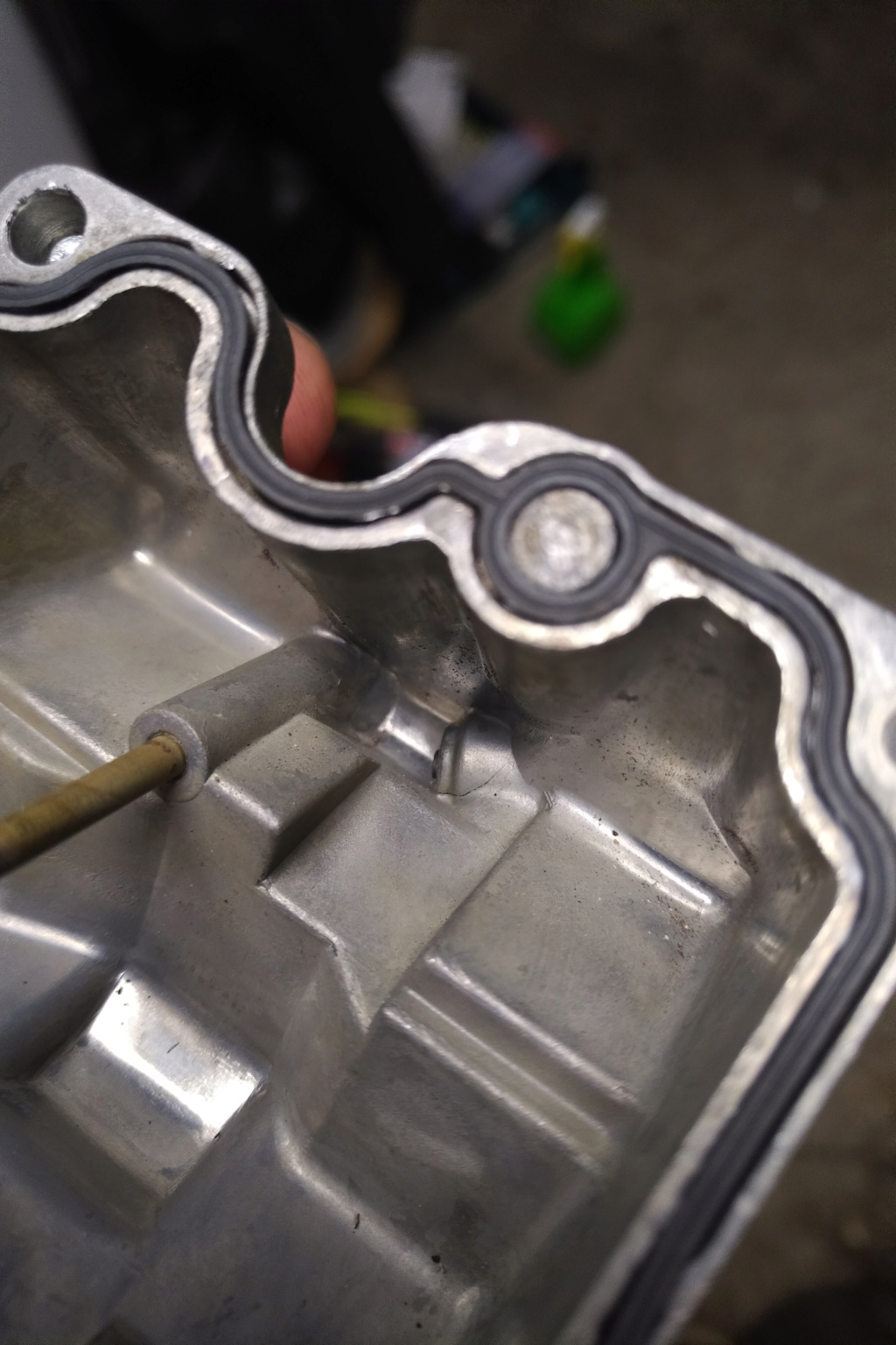

| Bon.... ben fin de chantier pour au moins quelques jours..... :  Je n'arrivai pas à régler la richesse, puis , j'ai vérifié les niveaux de cuves.... et j'ai oublié d'être tendre en serrant une vis de purge Cuve félé ! J'en ai commandé une paire sur la Bay (je boycott ce site habituellement, mais là, je n'ai trouvé nul part ailleurs pour avoir juste les cuves) Et, j'ai commandé chez GNM des pointeaux de starter, le seul truc qui n'est pas neuf sur mes carbu.... surement la cause de mes soucis à réglé la richesse. Pour avoir quelque-chose de stable, j'étais à 4,5 tour sur l'un et 3.1/4 tour sur l'autre  D'après ce que je vois sur le dessin de la RMT, ce qui passe par cette "vis de richesse" en soit est déjà un mélange fait par le gicleur d'air de ralenti et le gicleur d'essence de ralentit... quelqu'un pour me confirmer ? Bon, ben je n'ai plus qu'à ressortir cette *#@&* #ù%$ de boite à air (45minute pour trouver la technique pour la mettre ! ) et défaire les carbus, espérant que je peut sortir les pointeaux de starter sans les séparer :#  |

| Voilà le fauteur de trouble ! Oui, je sais, j'aurais dû le changer dès le départ... Conséquence de finances déjà bien mal en point   C'est commandé, remontage final et nouvelle tentative de réglage la semaine prochaine  |

J'ai eu un petit sourire de douleur quand j'ai vu le fond de ta cuve; j'ai fait EXACTEMENT la même erreur l'an dernière, la cuve se fend super vite et sans forcer...ça en est déconcertant. Par contre, impossible de trouver des cuves seules à vendre. C'était une offre d'occas par un particulier que tu as trouvés ou du neuf ? Tu as un lien ? |

| C'est arrivé! Starter neuf et cuve d'occas ! C'est remonté pour un second essais de remise en route demain soir !!    |
