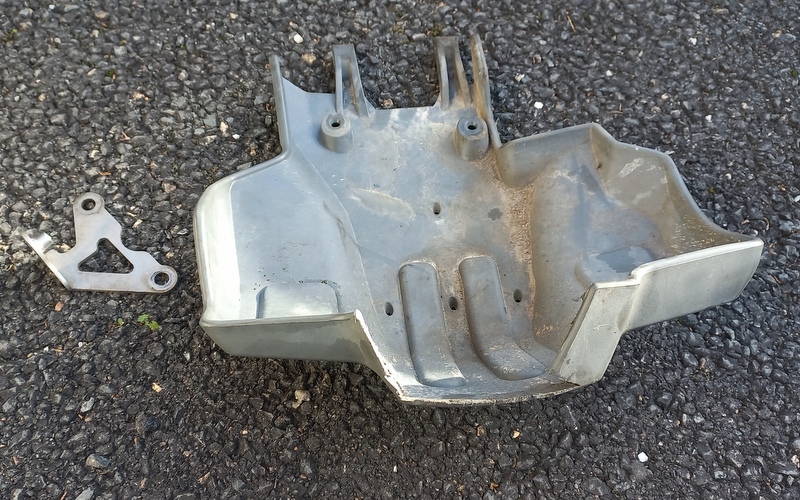

Savez vous à quoi sert la patte cerclée en rouge sur la photo AV bas Droit de la moto.
Yamaha XT 660 Z 2009 20231112
Désolé pour la piètre qualité de la photo...

Sur la mienne je n'ai pas/ne voit pas cette patte. Elle part d'où?

Elle semble faire partie d'une pièce qui relie le régulateur de tension, le bloc moteur et le cadre. Mais on voit pas très bien je ne suis pas sûr.
Je pense mettre un coup de disqueuse. Mais avant je voudrais être sur qu'elle ne sert à rien ! Smile

On voit mieux là
Yamaha XT 660 Z 2009 20231113
Le précédent proprio à même découpé le sabot en plastique pour pouvoir le remonter.  embarrassé

En démontant le sabot plastique tu y verras mieux par dessous... Est-elle fixée? soudée au cadre?
Une patte pour un autre sabot en métal? Il en manquerait une côté gauche...
Pourquoi alors avoir découpé le sabot d'origine?
L'empreinte d'un écrou "noyé" me ferait plutôt penser a quelque chose à visser, donc de l'autre côté non? Mais quoi d'autant plus qu'il 'y a pas de place...

Y'a rien de l'autre coté
Yamaha XT 660 Z 2009 20231114
Peut-être un support d'un ancien sabot pas d'origine.
Je vais voir pour déposer cette patte et remettre un sabot d'origine non trucidé.

Salut HDmanillac . Incroyable , c'est quoi s'truc ?? Y a rien la sur ma mienne .

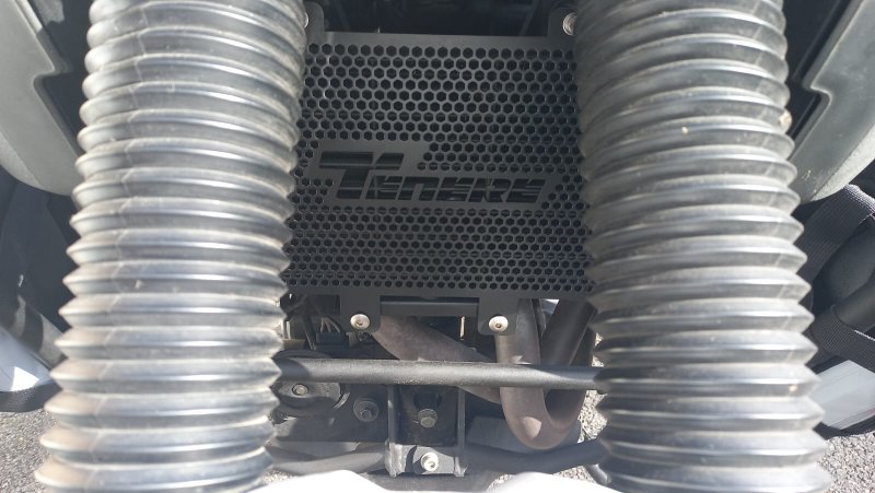

Sinon, j'ai rajouté une grille pare cailloux devant le radiateur.
Yamaha XT 660 Z 2009 Grille10
Ca donne bien.

Bon je me suis décidé à bricoler dehors. Au soleil il fait bon.  cool
Dépose de la patte inutile. Elle est fixée avec les boulons de fixation du moteur sur le cadre.
Yamaha XT 660 Z 2009 20231117
Place au sabot tout neuf.
Yamaha XT 660 Z 2009 20231116
C'est nettement plus classe quand même !
Yamaha XT 660 Z 2009 20231115
Ca c'est fait. A suivre...

Yes ! J'arrive de "Cambes" et oui ,ça pèle copieux dehors … Jolie Grille (moi c plastique)
 Zarbis cette pièce j'vois pas la raison ?
