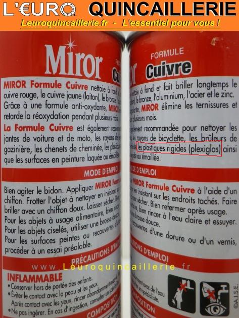

salut moi pour la bulle je nettoie avec du miror cuivre!! non je ne suis pas fou !! ma bulle ressemblé a un vieux phare de voiture tout terne, elle est redevenu comme neuve le miror cuivre rénove le plexiglas! donc j' ai tenté mort pour mort puis surprise c 'est niquel transparent comme a son première jour !!

MessageSujet: Re: Nettoyage des bulles   Nettoyage des bulles EmptyDim 15 Déc 2013 - 20:45
Je viens de trouver ça http://www.horlogerie-suisse.com/forum/viewtopic.php?t=6165&highlight=polissage+glace
Incroyable, ça me fait penser qu'il faudrait que je nettoie mes collecteurs d’échappements moi  geek

le miror sa marche !! j' ai rattraper ma bulle avec, elle comme neuve

salut,
quoi comme Mirror ? et tu as acheté ça où ?

Au supermarché j'imagine, au rayon produits d'entretien ;)

bonjour oui en grande surface, c'est du miror cuivre !super pour les jante rayon collecteur inox ou poli!! un truc de grand mère super efficace!
