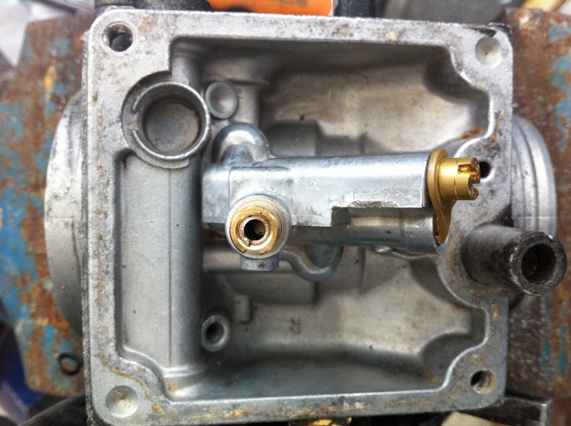

| salut à tous Galère galère, impossible de démonter les cuves sans casser les vis montés au rouge, remontage après changements des joints, pointeaux etc 137.5 et 35 bref tout finit par aller mieux mais au remontage du dernier porte gicleur vis qui casse sans même que je serre trop fort Je sens que je vais finir par vendre le tout pour pièces, je craque... Fotos du binz  |

| J'ai fais la même au remontage, j'ai recoupé une vis inox un peu plus courte en vérifiant que la tête de l'aiguille ne viennent pas la toucher. pour extraire le filetage de la vis creuse que tu as peté dedans en introduisant un tout petit chasse goupille conique sans trop forcer tu devrai pouvoir le faire tourner et l'extraire, ou sinon tu entaille légerement et tourne vis plat... Et ca marche après remontage, pas de soucis... courage _________________ Le Blog de mon 750 Ténéré Travaux, modifs et ballades.

| achete des tournes a gauche c'est pas cher et ça va bien pour ce genre de probleme!! |

| merci les gars,
j'ai réussi à extraire et remplacer
