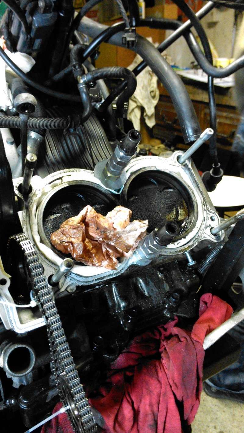

| Ah oui, petite question : est-ce que certains d'entre vous on déjà sorti les pistons des chemises (pour refaire les plans de joint et mettre des joints neufs par exemple) et ont réussi à remettre les pistons du premier coup dans les chemises sans abimer les segments ou même les chemises, le tout à la main, sans l'outil qui va bien ?!Parce que là j'ai le joint d'embase neuf dans la pochette, donc c'est tentant de l'installer et de refaire les plans de joints bien propres au marbre au passage |
| Sujet: Re: Restauration 750 Super Ténéré 89' Ven 17 Jan 2014 - 19:24 | |
| - Lepicvert a écrit:
- Ah oui, petite question : est-ce que certains d'entre vous on déjà sorti les pistons des chemises (pour refaire les plans de joint et mettre des joints neufs par exemple) et ont réussi à remettre les pistons du premier coup dans les chemises sans abimer les segments ou même les chemises, le tout à la main, sans l'outil qui va bien ?!
Parce que là j'ai le joint d'embase neuf dans la pochette, donc c'est tentant de l'installer et de refaire les plans de joints bien propres au marbre au passage Ca peut se faire mais si tu n'as pas l'habitude tu risques fort d'aller vers la catastrophe. Je te donne un truc de vieux qui remplacera les outils "qui vont bien " : le collier serflex bien huiler les segments et la chemise avant l'opération, un maillet plastique ou bois et tu tapotes doucement jusqu'à ce que le segment glisse du collier dans la chemise . |

| ça j'ai jamais fais(le marbre),tu mets quoi??de la pate a roder les soupapes???? |
| Sujet: Re: Restauration 750 Super Ténéré 89' Ven 17 Jan 2014 - 19:52 | |
| - gazzz a écrit:
- ça j'ai jamais fais(le marbre),tu mets quoi??de la pate a roder les soupapes????
exactement GAZZZ J'ai fait ça pendant des années sur des culasses auto,un vieux mécano m'avait prêté un marbre en fonte .Puis j'ai connu un outilleur . |
