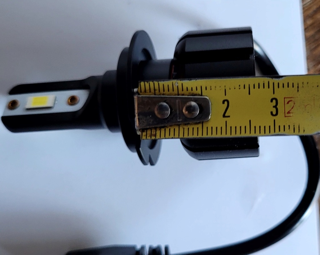

J'ai quand même jeté un œil à la mesure, source de tout nos problèmes, 26MM
Et je me suis empressé de passer au montage.

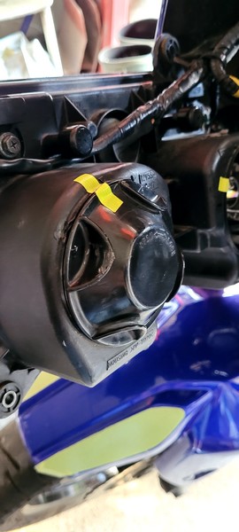

hé bien Miracle, le premier cache se verrouille bien comme prévu  Lampe H7 LED - Page 8 1f605  Yeah !
Alors si j'ai dit 1er, celui de gauche, c'est parce que j'ai pâlit un peu en voulant mettre le 2ème ? comme vous avez vu sur les photos précédentes, le culot du phare droit dont le faisceau semble être réglé plus sur le bord de la route, est légèrement plus a gauche donc, et quand j'ai voulu faire pareil, il rentrait pas  Lampe H7 LED - Page 8 1f631 ?
Alors ça se joue a 1mm qui touche légèrement sur la partie conique du cache.
Donc comme le phare bouge légèrement, j'ai appuyé jusqu'a entrer les ergots et j'ai réussi a verrouiller, OUF !  Double V

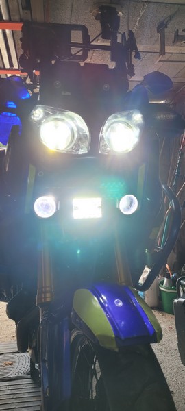

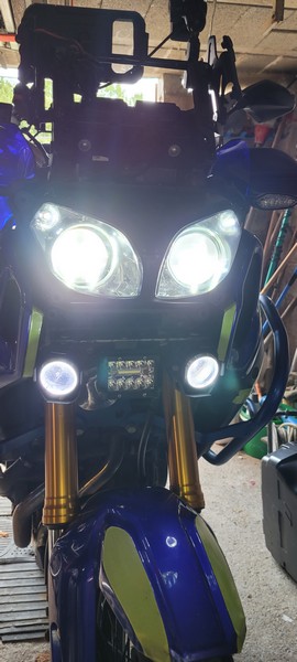

Et la lumière fut  cool, lunettes de soleil obligatoires, la c'est en Codes.
Lampe H7 LED - Page 8 R_pr_m15
Et la Full LEDS, Veilleuses et pleins Phares.
Nous voila sauvés, adieu le massacre a la tronçonneuse de nos caches phares, et ces petites merveilles sont Garantie 5 ans ! et en port gratuit.
Lampe H7 LED - Page 8 R_pr_m14
