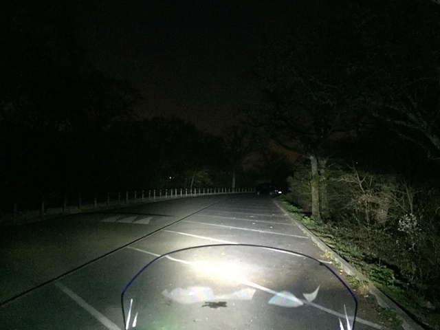

MessageSujet: Re: Lampe H7 LED   Lampe H7 LED - Page 2 EmptyJeu 23 Mar 2017 - 2:38
C'est marrant que vous parliez des Cyclops car en même temps que vous avez commencé à en parler j'étais déjà en train de les regarder.
Par contre j'ai mis un peu plus de temps à les recevoir car ils étaient en rupture de stock.
Je rejoins globalement les avis d'un faisceau plus plein (moins de "zones d'ombre"), je ne suis pas non plus convaincu que l'éclairage soit plus puissant. Je n'ai pas encore eu l'occasion de tester sur route de campagne par nuit noire mais j'ai l'impression que l'éclairage porte moins loin en plein phare... à confirmer donc sur un essai sur ce type de condition.
Pour ce qui est de la fiabilité, il est encore trop tôt pour en parler. J'ai l'impression que ça ne fait pas deux ans que cela existe car les posts sur les forums amerloks ne remontent pas plus loin. Mais je n'ai vu personne remonter de problème à ce jour, même ceux qui ont osé mettre ces ampoules sans capuchons...
1 - Croisement halogène
2 - Feu de route halogène
3 - Croisement led
4 - Feu de route led

MessageSujet: Re: Lampe H7 LED   Lampe H7 LED - Page 2 EmptyJeu 23 Mar 2017 - 7:56
Sans aucune hésitation, je choisirais les ampoules halogène, car éclairer loin c'est bien, mais si l'œil est perturbé par cette grosse tache blanche 5 ou 10 m devant la moto, ça ne sert strictement à rien, la pupille se fermant pour s'adapter, ce qui est au loin moins bien éclairer n'est plus visible.
La zone d'ombre devant la moto n'a pas d'importance à 90 km/h, (25 m/s), ce n'est pas là qu'il faut regarder !

MessageSujet: Re: Lampe H7 LED   Lampe H7 LED - Page 2 EmptyJeu 23 Mar 2017 - 11:19
L’œil, ce n'est pas le capteur d'un appareil photo numérique. L'adaptation à la luminosité se fait plutôt sur le centre du champ de la vision (là où l'on regarde). Même si la moyenne de la luminosité présente dans le champ global de vision a quand même son influence sur l'adaptation. Il suffit simplement de s'imaginer fixer les phares d'un véhicule que l'on croise ou regarder loin devant. La différence d'éblouissement est assez nette.
De plus cela dépend de la sensibilité à la lumière de chacun. Des gens y sont plus sensibles que d'autres. Mais il est vrai que l'adaptation à l'obscurité est plus longue qu'à la luminosité.
Le comblement des zones d'ombre, pour ma part, ne se fait pas devant la moto mais sur tout le faisceau (le gros spot lumineux juste devant, je l'avais aussi en halogène même si moins lumineux peut-être). Mais ce n'est pas le goudron qui va m'éblouir, plutôt les panneaux et systèmes réfléchissants sur et aux abords de la chaussée.
De toute manière je ne compare jamais les éclairages sur les premiers mètres devant la moto. Aucun intérêt. Ce qui m'intéresse c'est d'éclairer loin devant et sur les côtés dans les virages serrés (ou à vitesse lente). Le bloc optique étant fixe on éclaire le fossé ou la rambarde devant à l'extérieur du virage mais pas bien à l'intérieur du virage.
J'ai de toute manière réglé le problème de performances d’éclairage d'origine par l'ajout de longues portées à led (3600lm) qui un faisceau de puissance concentré pour voir loin et un halo lumineux qui permet de bien voir sur les côtés.
Ça donne quand même une idée mais on ne peut pas juger de façon exhaustive la différence de performance d'éclairage sur des photos (que ça soit réglage auto ou manuel), d'autant plus quand elles sont prises avec un smartphone la nuit. Il faut vraiment le voir en vrai pour se rendre compte.
Mais déjà il n'y a pas photo (Lampe H7 LED - Page 2 198135) que le flux lumineux de la led est nettement meilleur que sur l'halogène : 1500/1600lm sur les plus performantes des halogènes, là c'est 4000lm sur les cyclops.
Sans parler des nombreux retours positifs (dont le mien) sur les forums amerloks (supertenere.com, advrider, ktmadventure...). Ma seule réserve sera sur la portée de la puissance d'éclairage que je n'ai pas encore vraiment pu tester et c'est une donnée qui n'est mentionnée nulle part.

"Ampoules" LED Cyclops arrivées mardi 4/07, je viens seulement de les monter. A essayer de nuit maintenant mais bon de jour on voit déjà que ça crache du photon !! Eviter de mettre le nez devant les phares pour essayer, ça risque de papillonner un moment après ... hihihi

Bon, après quelques roulages de nuit :
- ça n'éclaire pas plus loin que l'origine
- ça éclaire beaucoup plus dense par contre !! Pas question de revenir en arrière !!
Bonne route !!
J-M
