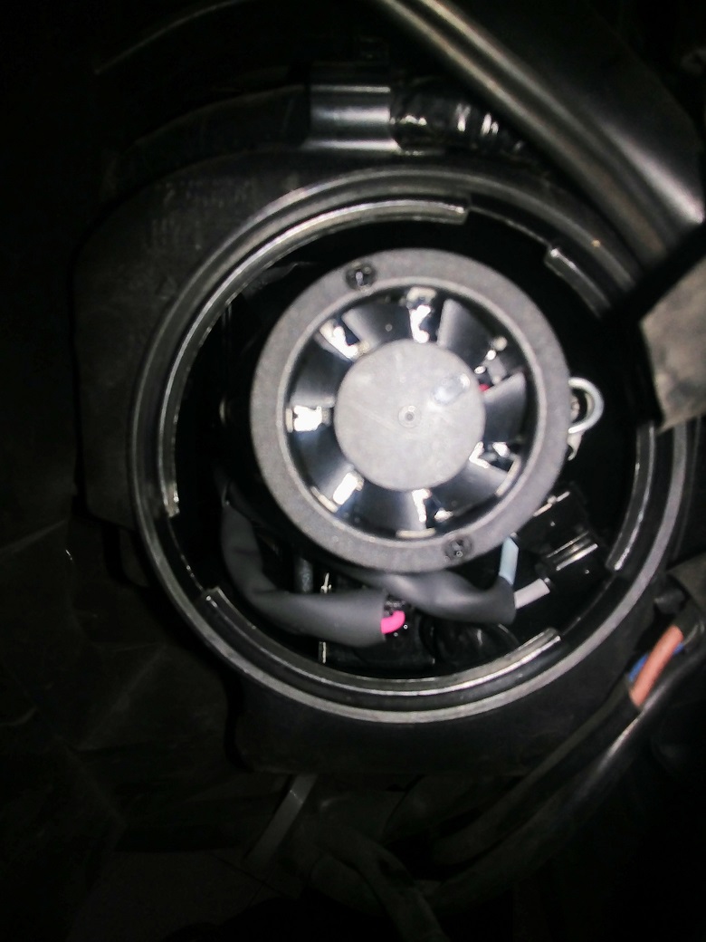

MessageSujet: Re: Lampe H7 LED   Lampe H7 LED - Page 6 EmptySam 16 Fév 2019 - 17:04
Je ne comprends pas pourquoi, mais j'ai l'axe de la lampe positionné trop haut,
c'est ce décentrage qui fait que le ventilo de la lampe gène pour la fermeture des cabochons.
Il faudrait que je trouve des cabochons et qu je tente des le agrandir en les chauffant, sans déformer le pas de vis.
Lampe H7 LED - Page 6 C210Lampe H7 LED - Page 6 C310Lampe H7 LED - Page 6 C110Lampe H7 LED - Page 6 C410

MessageSujet: Re: Lampe H7 LED   Lampe H7 LED - Page 6 EmptyLun 18 Fév 2019 - 14:25
Il me semble que tu as essayé de tout caser, le ballast et les fils, tout du même coté. Du coup l'axe de ta lampe est déporté et empêche de refermer correctement le couvercle.
Essaye de repartir tout ça sur toute la circonférence et tu verras ça rentre nickel. Au chausse pieds je te l'accorde mais ça rentre.
Mes couvercles ont la même dimension que les tiens.

MessageSujet: Re: Lampe H7 LED   Lampe H7 LED - Page 6 EmptyMer 20 Fév 2019 - 8:34
Hello Jean-Pierre
Initialement j'avais essayé sur le phare gauche, où j'avais logé le ballast vers le bas/gauche car c'était le plus "à portée de main", et également là ou il y avait le plus de place. J'ai remarqué (visible sur mes premières photos) que l'axe de la lampe était positionné haut. J'ai donc essayé (deuxième série de photos) sur le phare droit, et avant de commencé, j'ai bien remarqué le décentrage de l'axe de l'ampoule. Le tout est fixé fermement, et mes manip de positionnement de ballast n'y sont "malheureusement pour rien.
Pour info, je ne suis pas tombé, donc pas de démontage /remontage du bloc, elle éclaire "mal et en amande" mais droit, comme mon ancienne First Edition.

MessageSujet: Re: Lampe H7 LED   Lampe H7 LED - Page 6 EmptyMer 20 Fév 2019 - 15:35
Jlucg, sur ces ampoules leds qui ont un éclairage très directif (contrairement à un halogène qui éclaire à 360°), il suffit parfois de faire tourner les ampoules sur leur axe pour améliorer la qualité du faisceau.

MessageSujet: Re: Lampe H7 LED   Lampe H7 LED - Page 6 EmptyMer 20 Fév 2019 - 23:14
Salut Jlucg,
je pense comme Yolosef. tu as peut être réussi à mettre l'ampoule mais mal tournée.
Ça le fait aussi avec les H7 à filament. Le doigt de positionnement de l'ampoule doit être vers le bas : "6h" pour un positionnement correct, mais tu peux le mettre à "9h" et fermer le ressort en forçant à peine. l'ampoule est légèrement de biais et ça éclaire mal.
Je recommande de refaire des essais avec ta vieille ampoule à filament pour trouver la position correcte, celle qui positionne les cosses à 45°. Une fois que tu as bien repérée la position essaie à nouveau avec les LED.
Moi je suis resté aux filaments, mais sur les optiques elliptiques la position du filament dans l'ellipse est très importante, encore plus  que dans une parabole.
Patience et contorsion

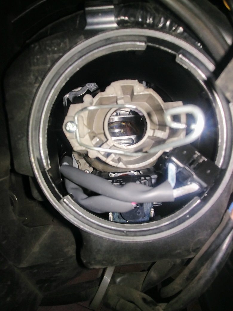

MessageSujet: Re: Lampe H7 LED   Lampe H7 LED - Page 6 EmptyVen 22 Mar 2019 - 12:45
Je viens de recevoir mes ampoules et donc je les ai installés. Pas sans peine.
Bref, après avoir installé la 1ere, je passe à la seconde, là, plus rien ne s'allume.
Grosse panique, moi qui suis d'un calme olympique (55 pulses de moyenne) là, gros stress. J'ai cru tout avoir grillé. Lampe H7 LED - Page 6 49290
Je remonte les origines et tout va bien, Oufff.
Je vais régler ce pb avec le vendeur.
Pour en revenir au montage.
Effectivement c'est très juste, il faut bien passer et pousser les câbles dans le fond, puis loger le bloc à l'opposé.
Cela fait, ne pas repositionner de suite le bouchon.
Le bloc, frotte sur le bord de l'optique et le capuchon ne passera pas, j'ai tourné le bouchon afin que la boursouflure (qui est à l'intérieur - passage des doigts) de celui-ci ne vienne pas se frotter sur le boitier noir de l'ampoule.
Cela implique que les flèches de montage du cache ne correspondent plus.
J'étais content après avoir tout monté, et encore plus déçu d'avoir tout re-démonter faute de fonctionnement de le scde ampoule. Ce dysfonctionnement à fait qu'aucune n'est désormais fonctionnelle.
Grrrrrr
labougie

J'ai acheté les ampoules de chez KOYOSO
https://www.amazon.fr/gp/product/B07FF5FVWD/ref=ppx_yo_dt_b_asin_title_o00_s00?ie=UTF8&psc=1
Le montage est assez facile (si l'on reste calme et que l'on accepte de se flinguer les mains).
J'ai un problème pour remettre les capots arrières. J'ai abandonné et j'ai recréé des capot que j'ai imprimé à la 3D et que je partage ici:
https://www.thingiverse.com/thing:4241296

Lampe H7 LED - Page 6 Img_2014Lampe H7 LED - Page 6 Img_2015

luberth77 a écrit:
Bonjour
Sur ta première photo, on voit que ton ampoule parait décentrée. C'est pas normal et c'est peut-être pour cela que les capots d'origine ne se montent pas.
J'ai les mêmes ampoules montées avec le capot d'origine.
Je ne sais pas mais mes deux ampoules fond la même chose. J'avais déjà ça avec les ampoules d'origine!!

Petit message pour jean-pierre 74, tu as raison. J'ai regardé pourquoi mes ampoules n'étaient au centre. En fait ma moto louchait. J'ai réglé mes feux et les capots d'origine on retrouvés leur place. applaudit
Bon j'ai fait un peu de 3D ca occupe en ce moment
