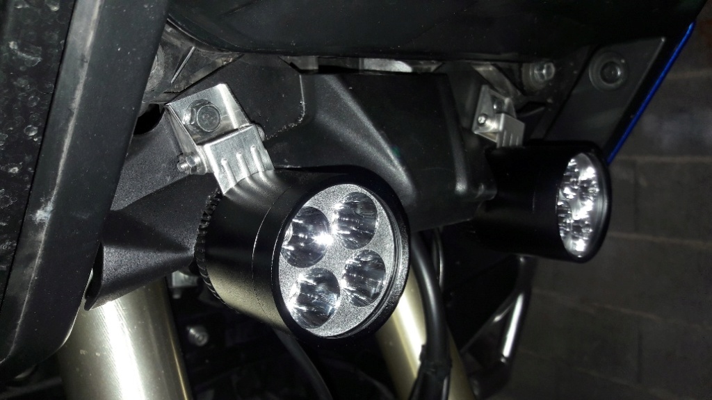

Bonjour, je souaite également changer mes ampoules. J'ai des feux additionnels de couleur blanche et je voudrai également avoir une couleur blanche sur mes feux de croisement et de route. En démontant l'optique, je ne vois qu'une seule ampoule. Est ce que cette ampoule fait office de feux de croisement et route ou y a t-il une autre ampoule que je ne vois pas dans l'optique pour les feux de route ? Merci de vos éclaicissements.
Pour info, je dispose d'un modèle 1200 de 2017, au cas où il y aurait des différences suivant les années.

MessageSujet: Re: Lampe H7 LED   Lampe H7 LED - Page 3 EmptyLun 18 Déc 2017 - 0:35
Mmm... Insuffisamment de lecture des posts peut-être?
Les H7 ont un filament unique et un paralume (volet) pour passer de feux de route à feux de croisement.
- Non, mais c’était prévu.

MessageSujet: Re: Lampe H7 LED   Lampe H7 LED - Page 3 EmptyMar 19 Déc 2017 - 18:38
Bonsoir, non la lecture a été faite, mais n'étant pas mécano et ne m'intéressant pas au terme technique, je suis peut être tomber sur l'information "paralume", mais cela reste du chinois pour moi... jusqu'à maintenant après avoir fait des recherches. Merci pour l'info en tout cas.

MessageSujet: Re: Lampe H7 LED   Lampe H7 LED - Page 3 EmptyMar 19 Déc 2017 - 19:52
http://www.larousse.fr/dictionnaires/francais/paralume/57939
Les H7 n'ont qu'un filament, et une puissance (55 watts). Pour passer des feux de route aux feux de croisement, comme l'intensité lumineuse est la meme, un volet descend pour couper le flux lumineux en haut afin d'éviter d'éblouir.
Ce n'est pas le systeme le plus efficace, ni le moins cher. Personnellement, je prefere changer une ampoule tous les X mois qu'un relais de paralume qui coute tres cher quand il tombe en panne, mais c'est malheureusement de plus en plus comme ca sur les motos et les voitures. Je crois que le paralume est en position de repos vers le bas (avec un ressort qui le retient). Donc en cas de défaut, tu ne peux plus passer en feux de route, donc quand meme un moindre mal.

@Yolosef
Bien d'accord avec toi : Pour trouver des feux additionnels, j'ai cherché pendant des heures et fini par trouver LE produit performant (et j'espère fiable), en dehors des "grands" vendeurs.
Une constante : Si pas cher et pas précis (lumens, conso, Kelvin, IP...), faut pas acheter...
