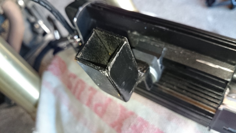

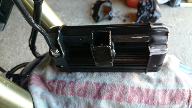

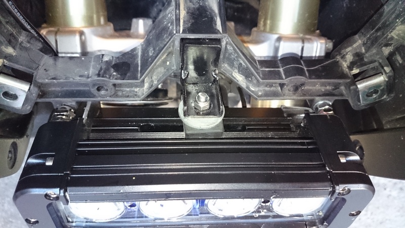

Pour ce, j'ai fabriqué de quoi adapté la rampe réglable à la tête de fourche.
Je préfère toujours modifier l'élément à adapter que de toucher à la moto.
Ici fabrication dans du carré de 25X25mm que j'aurai fendu par un trait de disqueuse de 1mm de large car la partie carrée qui reçoit ce support dans la tête de fourche va en rétrécissant.
LED d’appoint   Dsc_0612
J'ai modifié/préparé le projecteur pour qu'il s'adapte parfaitement sur la tête de fourche
LED d’appoint   Dsc_0613
LED d’appoint   Dsc_0614
J'ai uniquement percé un trou de 4 mm pour bloquer cette patte à la tête de fourche
LED d’appoint   Dsc_0615
LED d’appoint   Dsc_0616
après essai et réglage c'est nickel

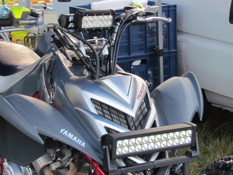

Effectivement en montage directionnel je trouve que c'est un plus (surtout en enduro ou tout terrain )
ci-dessous vu sur une course Baja Quad 500 à Alet les Bains ce week-end =>
LED d’appoint   Img_5110
y'a de l'idée  bien
