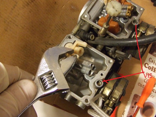

 | Sujet: Re: Rénovation carbu + kit suisse, pas de ralenti, ratatouille... Sam 2 Avr 2016 - 17:32 | |
| Salut les voilà tes vis  |
polo04
Moto : xtz 750 Kms de ma moto : 50 Messages : 57 Date d'inscription : 03/12/2015 Age : 61 Ville ou région : digne les bains
 | Sujet: Re: Rénovation carbu + kit suisse, pas de ralenti, ratatouille... Sam 2 Avr 2016 - 19:16 | |
| purge! il faut tout redémonter (selle , reservoir...) ça attendra merci |
