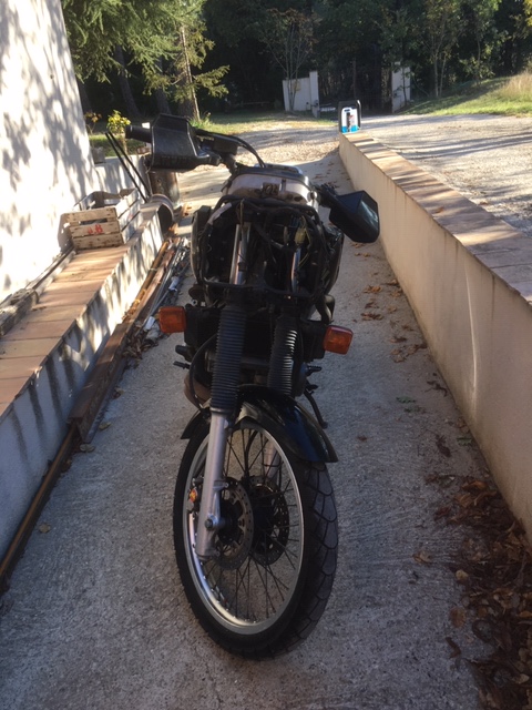

| comme je l'ai dit dans ma présentation, je viens d'acheter un 750 de 90 , il n'avait pas tourné depuis 5 ans , les carbus n'ont pas étés récuperables , l'essence a fait un caramel trop épais , malgrès plusieurs bains ultrassons chauds , les papillons étaient toujours grippés ... j'ai donc acheté des carbus sur Leboncoin , apparemment équipé du kit suisse , je les ai montés sans même les ouvrir ( je suis d'un naturel confiant ! ) et j'ai bien fait , elle a démarré de suite ! bien sûr , j'ai refait les robinets , changé les bougies , vidange de tous les fluides ... j'ai quelques questions : j'ai 18 v a la batteries quand je suis a 3000 tours , je trouve que ça fait beaucoup , qu'en est il sur vos motos ? d'autre part , au bout de combien de temps environ le ventilo doit il se déclencher ? enfin , est ce que quelqu'un aurai un lien pour la rtm en pdf ? merci ! |
