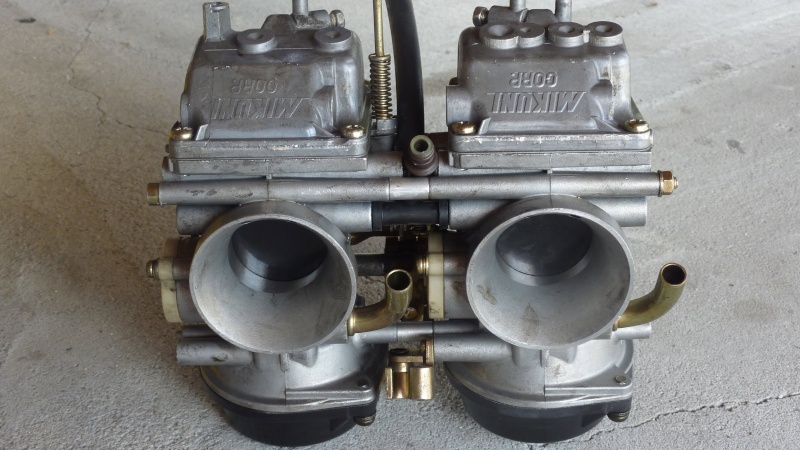

J'ai passé mon après midi sur cette rampe carbu
Après démontage et désassemblage complet des deux carbus je n'ai trouvé juste qu'un peu d'eau dans le fond de cuve droit uniquement
(Pour infos le simple fait d'ouvrir les vis de cuves pour vidanger n’enlève pas complétement l'eau)
Le reste était propre sans dépôt tout les gicleurs nikel les membranes en bonne état !
Après avoir nettoyé du propre j'ai quand meme par mesure de sécurité demonté les deux robinets du réservoir d'essence et vidangé toute l'essence pour m'apercevoir qu'il n'y avait rien sauf qlq débris grossier qui ne pouvait pas de toutes façon passer a travers les filtres
j'ai remonté le tout en espérant que le nettoyage de cuve qui as permis d'enlever l'eau solutionne mon prob
Et ben non !! au redémarrage elle cafouille toujours jusqu’à 1700 trs
De la je me suis dit je vais aller dans une station essence qui est réapro souvent histoire d'avoir une essence de meilleur qualité elle est a 11 km de chez moi j'y go (d'agneau) non je déconne ))
et en route elle c'est mis a brouter cafouillé jusqu’à me faire tomber en panne !! plus rien !! impossible de démarrer, pendant 15 min sur le bas coté et j'ai eu l'idée par le plus grand des hasard qui m'a sauvé a savoir défaire la durite de sortie pompe a essence qui va vers le carbu histoire de voir si il y avait du débit et il y en avait, j'ai laissé coulé deux sec, je ré-appui sur start et go la moto démarre direct !! Pas envie de retombé en panne je fait demi-tour vers chez moi vu que la nuit aller tomber et surprise elle c'est mis a tourner comme une horloge même a bas régime
Je n'y comprend plus rien

Le Marin
probleme Bas regime  P1010212
probleme Bas regime  P1010213
probleme Bas regime  P1010214
Carbu Avant
probleme Bas regime  P1010215
Carbu après
probleme Bas regime  P1010216
probleme Bas regime  P1010310
