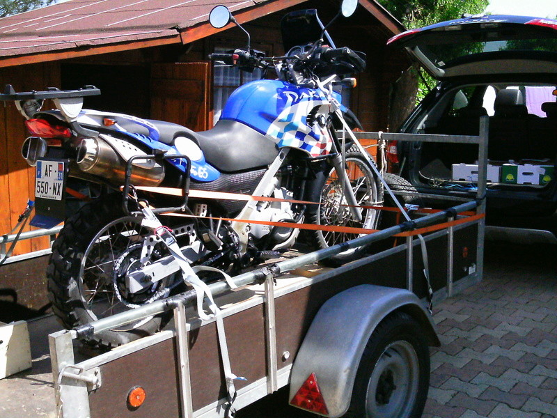

| Transformation remorque terminé. Essai de chargement en la poussant, avec l'aide de madame, sans problème. Moto sur la remorque, hauteur au niveau de dessus de la bulle juste 2m ! Prêt pour le départ en vacance .... du moins côté remorque _________________ «Le drame de notre temps, c'est que la bêtise se soit mise à penser.»Jean Cocteau |
