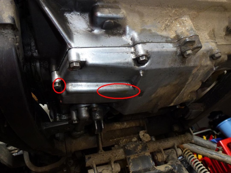

bonjour a tous
hier j ai profité du bon temps et c est la premiere "grande" (100km) ballade que je fais avec ma moto...
tout va bien sauf que je trouve que pour passer la 3° faut monter assez haut dans les tours (min 5000) mais bon ca ..ca le fait depuis le debut
ce matin une odeur d essence dans le garage
(non je n ai pas fermé les robinets..... je l avais jamais fait jusqu ici)
et j ai remarqué cette fuite.....
fuite bizarre P1000418
fuite bizarre P1000419
fuite bizarre P1000420
avez vous une idée d ou ca pourrait venir? et ce qu il me faut faire???

MessageSujet: Re: fuite bizarre   fuite bizarre EmptyLun 12 Mar 2012 - 18:21
fuite d'huile ou essence??????si c'est essence ça peu venir des tuyau de trop plein de cuve de carbu(pointeau plus etanche)!!!

MessageSujet: Re: fuite bizarre   fuite bizarre EmptyLun 12 Mar 2012 - 18:51
c est de l essence....
j ai coupé les robinets cette apres midi et serré un petit peu les boulons accessibles .... ca n a plus l air de couler ....
ca se remplace les pointeaux si c etait ca??? c est fastoche?
suis en congé cette semaine , j voulais aller me ballader ...zut alors!
ca peut mal vous croyez qd on roule???

Les pointeaux de ma mémère ont été changés l'été dernier mais pour moi qui ne suis pas mécano,c'est mon mécano qui l'a fait.
Mais si tu te sent bricoleur il y a bien un ptit gars qui va t'aider...

si t'es pas monte en carbu kit suisse!pour 100euro tu a les joints,kit gigleur,pointeau starter,pointeau arret d'essence,economie entre 3 et 4 l au 100;vite rentabilise!!!!!et neuf

si ca sent l'essence vérifi au niveau de tes carbu,regarde si tu voi d'ou ca fuit,sur la moto que j'ai acheté les joint de cuve étai mortet les autre aussi,
j'ai acheter une pochette joint carbu,il y a un tré bon tuto sur le forum pour le changement des joints.
essaye de détecté la ou LES fuite est conseil: ferme toujour tes robinets c'est fait pour(verifi qu'il coupe bien l'arrivé de l'essence),
sinon tu risque faire coulé de l'essence dans le moteur...

j avais coupé les robinets (ce que je ne faisais jamais) hier apres midi, je n ai plus rien perdu depuis , ...
si je laisse comme ca pour l instant... c est grave? j ouvre mes robinets quand je pars, et les ferme quand je rentre.... ou alors est ce urgent a votre avis d agir?
fuite bizarre Empty
MessageSujet: Re: fuite bizarre   fuite bizarre EmptyMar 13 Mar 2012 - 9:19
vaut mieux le faire,sinon tu va avoir de l'essence dans l'huile moteur,regarde si elle n'as pas une forte odeur d'essence!!!!

tu peux rouler comme ça l'ami, y'a pas de soucis, le mieux c'est que tu fermes tes robinets et tu débranche la durite en Y qui est reliée à la pompe à dépression, si l'essence ne coule pas, c'est que tes joints de robinets sont étanches fuite bizarre 413816
